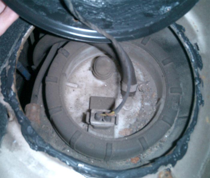

один разьем без шланга что туда должно подходить подскажите. Фото сторона пасажира. И подскажите как все это устроено. 2 насоса получается с права и слева?

в поиск тебе. надо бы поюзать немного его.
это фото со стороны водилы, а не пассажира.
2 датчика у тебя, один насос в правой части, как раз со стороны пассажира, там всё вместе собрано.

Сообщение от koleso
Roums
Фото сторона пасажира 100 процентно =) сам сегодя фоткал
Жужание слышно и с правой стороны и слевой 2 насоса чтоли? или что там жужит?

koleso, ты не прав - это сторона пассажира .
Про "разъем" не помню куда он идет , но по моему шланг между правой и левой половиной должен быть (посмотри слева)...
Насос стоит именно под крышкой на фотке. На ней два разъема электрических(насос и датчик), на другой стороне один(датчик).

the_voodoo, там две бензиновые трубки рядом идут , не заметить их нельзя , одна из бака , другая в бак. под всем днищем.
П.с. всего трубок , кстати либо три , либо четыре... но две из них бензиновые точно.

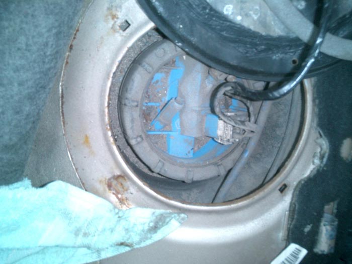

сторона водителя вот.
Странно что тут может жужать, звук такой же как и с другой стороны. это получает на фото обратка поидее?

согласен. не разглядел :oops:

Roums, по идее да , то вот непонятно , почему с водительской стороны у тебя второго штуцера нет...

Roums, А что за штуцер на фото(отметил стрелкой), на нем что-то надето?

завтра посмотрю как светло будет мне кажется это кабель какой-то.
