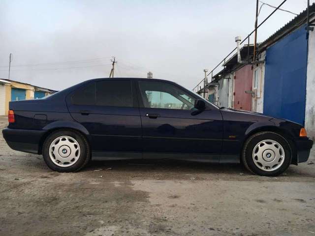

В общем начну с того что давно бретил бмв , но 34 кузовом ,но тк найди его почти нереально в нормальном состоянии, искал все то что с шильдом БМВ,и вот вспомнил что корешь зарекался что его друг хочет продавать свою бмв , ну не долго думаю звоню договариваюсь смотреть , на след день беру брата ( тоже бмвист отбитый ) и еду смотреть , приехали походили вокруг нее в гараже заглянули вниз , следов битости не обнаружили только признаки покрашенного кузова вкруг , но за 21 год найди тачку без покраски почти нереально. В общем об авто :1 Кузов без ржи +,2 вмятин нет +, двигатель 1.6(стучит и робит на воздухе)-----,3 салон уставший - ,4 колеса сток +- зато зима лето . в общем запустилась с пол пинка, проехался и понял это то что надо , по пути в гараж уже подсчитывал деньги на свап.
Сторговались очень даже неплохо цена чуть выше цены убитой приоры , на след день сделали страховку и купли продажи оформили , ехав на заправку звук стука усилился и сказать что он стучал ничего не сказать , в общем поставил во дворе дал указание родственникам переоформить на маму,и уехал на сессию.И тут понеслось приехал в первый же день выкинул двиг и начал искать новый , нашел, купил, доставка с питера встала конских 13 рублей , за опыт надо платить ,но если включить голову можно и сэкономить, но все же что сделано то сделано, увидев состояние пришедшего двигла молча пошел за корвалолом , и это пришло за 63 тр. В масляном фильтре стружка , клапанная сломана , лапа сломана, все в ужасной масляной шубе , выхлоп оставляет желать лучшего , вкладыши уже почти как фольга,ВСЕМ шейкам на колене хана , цилиндрам хана , думаю попадос , денег осталось на радиатор масло и пару трубок, я к продаванам сразу ,звоню пишу , начинается спихивание на то что ,я втираю дич и такого быть не может , ну я ок , а ещё выпал мозг в транспортной благо у меня в городе потом нашелся, я начал написывать в группах просить помощи у людей в интернете, и тут посыпались обвинения от продаванов что я неразобравшись поливаю грязью, в общем опустим все это закончилось тем что вернули 40 к и то хорошо. гбц проводка мозг и ещё кой какие запчасти , не долго думаю начал изучать темы о постройке строкера , раз двигло капиталить то почему бы не на все 100. Вобщем купил колено шатуны и поршня м54б30 2 распредвала с постелями дали в подарок( они были в налете ржавчины ),

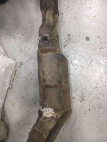

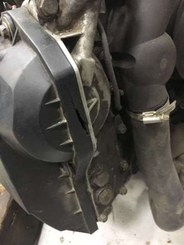

Обварил колектора, поменял бендикс, но таже тут без колхоза не обошлось. в общем пришёл длинее на 0,7мм разобрал, отрезал болгаркой чуток, сделал углубление под стопорное кольцо болгаркой , собрал и о чудо она запустилась с приятным рыком. потом снял ванос выставил зажигание по тису с помощью спец преспособ, с фиксацией маховика и прочего, на глаз крутнул выпускной вал на глаз (как только двинулся сместа гидрик на 6 цилиндре оставляю и затягиваю. запустил стало поможе на автомобил, но все равно потрясывание и чувствуеться вибрация. снял квкг заглушил все трубки и вентиляцию кинул в атмосферу понял что не работает квкг ,сейчас решаю вопрос как передалть под вентиляцию м50. пока задумка такая купить гофру с 2 отверстиями под рхх и вентилицию их использовать , только трубку из клапанной не на прямую и через маслопомойку , но в м50 есть ещё тоненький шланг сапуна не знаю зачем но его приколхозить аккуратно тоже попробую. Сейчас ищу диагностику ,подозрения что некоректо работают рхх и дмрв
