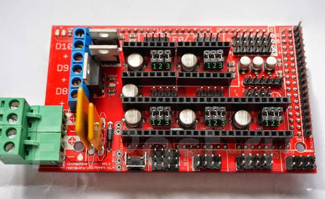

Как и обещал
Список основных необходимых комплектующих. Привожу фотки каждого узла, взял с интернета так как свой комплект уже в собранном виде. по названию можно самостоятельно найти на АЛИ или Ebay.
1. Мозг самого принтера. Atmega-2560 R3 Arduino. средняя цена 500-700р
2. Плата силовых цепей, датчиков и контроллеров шагового двигателя. RAMPS 1.4 средняя цена 250-300р
3. платки контроллеры шаговых двигателей А4988 устанавливающихся в RAMPS 1.4 нужно 4шт цена одной штуки 60-80р
все это в сборе выглядит так
