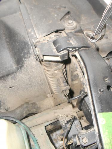

Доброго времени суток ! Не могу понять что это за датчик или разъем ... Находится Между правой фарой и кожухом вентилятора, соединение подходит к боковой стенке радиатора. Дело в том, что судя по всему там уже давно оборваны два провода. Выключил, ничего не изменилось. На фото видно ... Думается, что это от карлосона кондёра !? Будьте добры подскажите кто в курсе Есть ли смысл заморачиваться и переделать ... кодеем не пользуюсь, ибо клапанов нет, сделан тройник на прямую.

термовыключатель для кондея

Это датчик включение вентилятора охлаждения,вентилятор электрический или муфта стоит в машине

Сто пудов это термовыключатель вентелятора, у меня такой же стоит.

да да он самый

состояние проводки плачевное

Дмитрий48, ты прав, над машинкой поиздевались дико ... я из заднего стопоря вытащил пучок кулибинской проводки, ведущую в некуда. Весь жгут оплавило, когда каратнуло По весне буду менять, что смогу. С проводкой шутки плохи ...

на машинке стоит вискомуфта видно по фото,поэтому этот обрыв ничего не дает а данном случае если нет допвентилятора перед радиатором. отдельно такой штекерочек закажи-сделай красиво
Добавлено через 58 секунд
главное знать какой куда идет-1 и 2 скорость вентилятора.по цветам сейчас уже не помню к сожалению.

На машинке стоит вискомуфта и дополнительный вентилятор, перед радиатором, по сколько на машинки стоит кондей, это видно по фото. По этому обрыв дает то что в жару при перегреве не включится электро вентилятор. А это очень даже не ничего.

Там радиаторов два слоя, кондейный и МОТОРНЫЙ, вот его и охлаждать.
На кондей плевать, пользуюсь не пользуюсь, если двигатель будет перегреваться этот датчик все равно включит электро вентилятор.
ну я отталкиваюсь от того, что виска заведомо исправна.
Электро карлсоны часто мрут, им там на морде тоже не сладко, вода грязь, все в рожу. Но это отличный помошник виске, результат сразу чувствуется.

вентилятор, тот, что спереди рабочий или нет, как это проверить ? Можно ли снять и запустить отдельно ? Если без кондея на жаре будет включатся, то цены ему нет

сделай эту фишку и проверишь, там три провода один общий а два других отвечают за первую и вторую скорость я так проверял перемыкал контакты проводком внутрь
