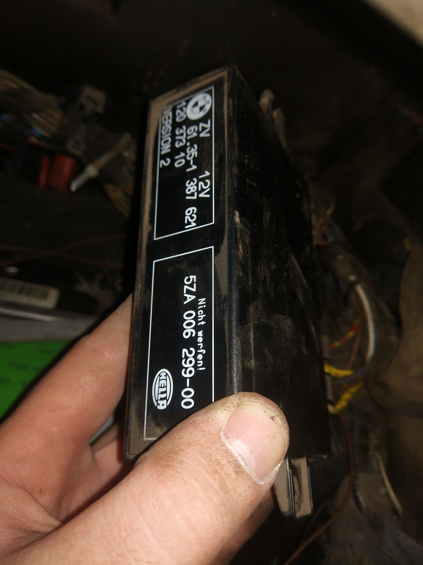

Всем привет, помогите пожалуйста разобраться, купил машину, е36 седан 1992, блок ZVM, центральный замок не работает, хочу его воскресить что бы поставить сигнализацию и цепануть её на штатный ЦЗ, что бы не городить новые активаторы в двери.
и так разобрал обе передние двери и нашёл блок ZVM.

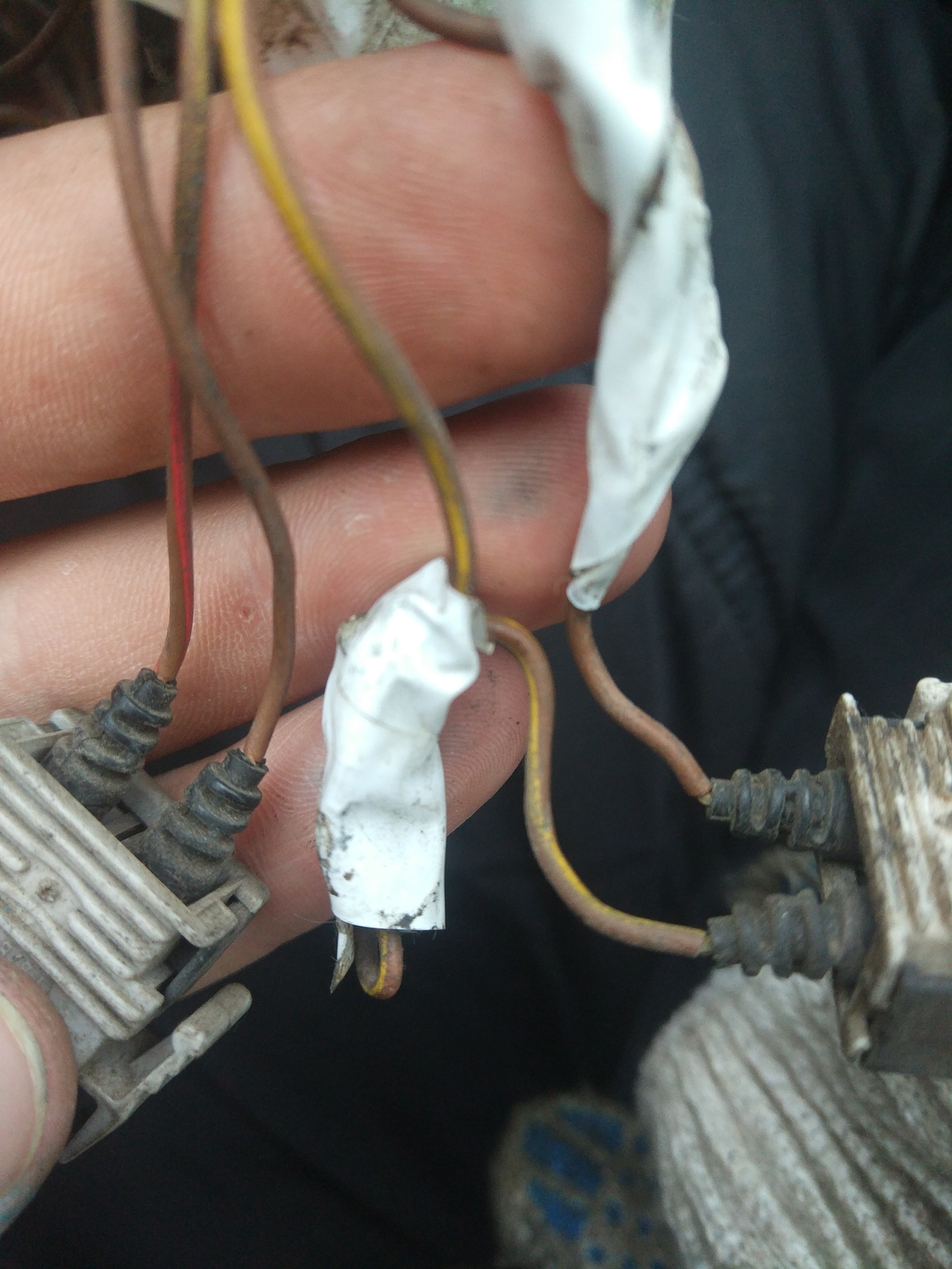

в пассажирской двери передней все штатно, проводка в изоленте, в водительской каша из проводов. (активаторы в обоих дверях присутствуют)
вот такой у меня блок ZVM
Оффтоп
на нем я нашел 2 отрезанных провода синий и белый

от водительского активатора оторван провод красный с зеленой полосой
я его нашел в двери и соединил
Оффтоп
так же в двери есть ещё красный с зеленой полосой не задействованный ( как я понял из схемы это "Микровыключатель в замке водительской двери" , и 2 фишки непонятные
Оффтоп
Оффтоп
соединил у блока ZVM синий и белый провода ( они были перерезаны и концы были спрятаны рядом, в водительской двери подключил красный с зеленой полосой на активатор, второй красный с зеленой полосой должен подключаться на какой то микровыключатель
Оффтоп
его у меня нету. пока оставил не задействованным.

сам блок ZVM надеюсь рабочий, ведь он же управляет салонным светом, который работает. ?

Под ковром водительского сидения есть гребенка с красно-зелёными проводами которые обычно сгнивают

Это какраз красно зеленые которые во все двери разводится, понял проверю, и ещё у кого штатная система

И ручку поменяй, без микрика работать не будет
Добавлено через 41 секунду
Сообщение от Alexman Посмотреть сообщение
Можешь просто напряжение померить на них, если его нет то лезть уже под сидение
Для проверки можешь кратковременно перемкнуть красно-зелёный с красно-белым

Синяя-дополнительная, ничего у тебя к ней не подключается
Кратковременным перемыканием имитируешь поворот ключа

на красно зелёном нет плюса никак, похоже где то погнил под полом, потыкал плюсом в провода ЦЗ сработал, так что сами активаторы живы здоровы)
Добавлено через 15 минут
Подал плюс с АКБ на активатор замка водителя, закрываю водительский замок, "пимпочкой" все закрываются и сразу открываются, в чем проблема?

Всё разобрался и кажется даже вырисовалась полная картина происходящего с машиной ранее
когда подал +12 на краснозеленый активатора, машина стала закрываться и сразу открываться, тыкнул в плафон салонный и понял она думает что двери открыты, посмотрел концевики передних дверей - стерты. предыдущие хозяева что бы машина закрывалась перекусили провода на блоке ZVM а плюс общий сгнил или так же откусили, остается только наростить концевики на передних дверях и все будет работать, вроде так)

Нет плюса - лезь под ковёр
Для начала прокрути цилиндр на ответке

Сними изоленту и пассатижами проверни на 180 градусов цилиндр- ещё походит
Без микрика работает только от солдатиков, а с ключа нет
