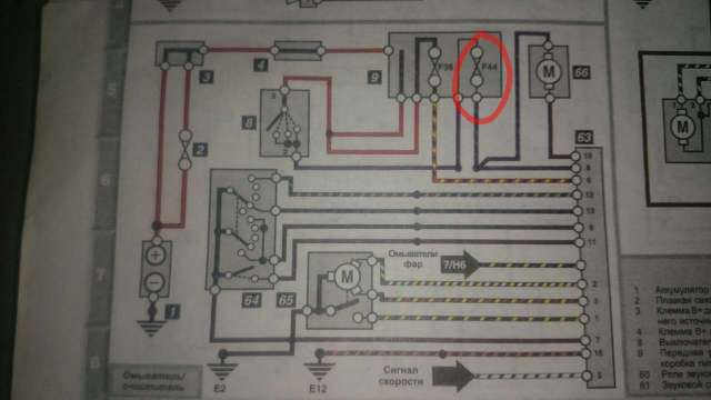

F44 фиолетово-чёрный отвечает ещё за подсветку бардачка и магнитолу.
П.с. Под сиденье он не идет
