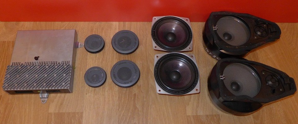

Какая разница между усилителями системы hi-fi
Всем привет! Восстанавливаю штатную акустику. До меня соответственно все изменили и штатные вещи касающиеся музыки кроме колонок и частично порезанной проводки не дошли. Магнитолу родную нашел, восстановил и уже стоит на своем законном месте, дело пошло дальше.
У меня bmw e36 touring 97 года с системой hi-fi. Выяснил уже на месте, что между колонками и магнитолой должен стоять усилитель в багажнике (проводка на месте, усилитель пока нет).
Вопрос: какой мне усилитель нужен и отличаются ли они как-то между собой (схемы не нашел)?
По etk и моему вину стоит усилитель: 65 12 8 361 784 (заменителей не вижу). Но есть и другие усилители по hi-fi: 65128357878 (аналоги: 65 12 8 364 194, 65 12 8 362 849). По ним применимость выдает touring и кабриолет. Но если смотреть по ebay, то выдает только кабриолет, touring не упоминается.
Вот и хз... можно их как-то меня или нет?
Мой должен выглядить так:
Возможно заменитель выглядит так:
По разъемам совпадают (по распиновке хз)

Ну раз никто не знает, попробую я предположить =)
Будем идти с обратной стороны.
На купе/кабриолет 10 колонок Hi-Fi и на touring 10 колонок Hi-Fi. Вроде бы все ок и должны быть взаимозаменяемы. Но смотрим ближе...
У купе/кабриолет задние колонки сдвоенные. И питаются они от одного провода. А на touring они отдельные и питается каждый по отдельности.
Соответственно можем предположить, что на усилители от купе/кабриолет может не оказаться двух выходов, которые нужны турингу.
Как-то так...
Где не прав поправьте =)

Alexander Runov, при этом распиновка и разъемы, насколько я знаю, одинаковые, может быть разница в выходной мощности каналов?
А вот фиг знает . У меня нет их двух на руках, чтобы сравнить. А вот что распиновка одинаковая, так это не факт. На e39 такие же разъемы, но распиновка другая.

Alexander Runov, еще как вариант могут отличаться креплениями, кронштейнами
надо найти, где-то у меня валяется усилок хай-фая, не помню точно с чего, с разъемами и глянуть. может чего увижу
Вроде как крепления одинаковые. Глянь, может у тебя именно тот усилитель, который я ищу

цифры на нем 8 361 785
ниже штрих-кода
085660059 0004611 01
вряд ли это тот который ищешь.
ниже штрих-кода
Врятли =). Это от E38 =)

А не может быть всё проще?Усилители одинаковые, просто у туринга от динамиков еще один провод идет на пищалку.

sergei777, да я тоже думаю что отличие в проводке, а не в усилке, только цифры немного разные
Я был бы рад этому, но прочитал вот эту тему: http://bmwpost.ru/forum/sdelai-sam-8...i-hi-fi-35870/
Исходя из этого, различия есть...

Alexander Runov, так там речь о е-39
кстати, усилитель с номером 65 12 8 361 784 идет с защитой от телефонных помех похоже
Добавлено через 11 минут
65 12 8 364 194 - только краб, там еще саб есть по-моему и вообще там немного все по другому
65 12 8 362 849 - по применимости х.з., тоже с защитой от телефонных помех
Мне кажется, они все от телефонных помех. Но это не суть.
Как ты сам заметил, у кабриолета по другому динамики стоят. И положение динамиков и сами динамики седана тоже отличаются
от туринга. Я думаю и внутренности точно также отличаются седана-туринга как и в e39.

Не проще электросхему посмотреть? И все сразу встанет на свои места.

Проще =). И она отличается
