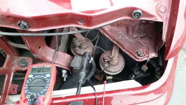

Вес репутации: 70
Sigut, у меня сигналы только как на картинке.

Это ЛЕВАЯ сторона
Старый 02.06.2018, 20:12   #19
chaos, Вы правы на 146%, и да, их два!!!
