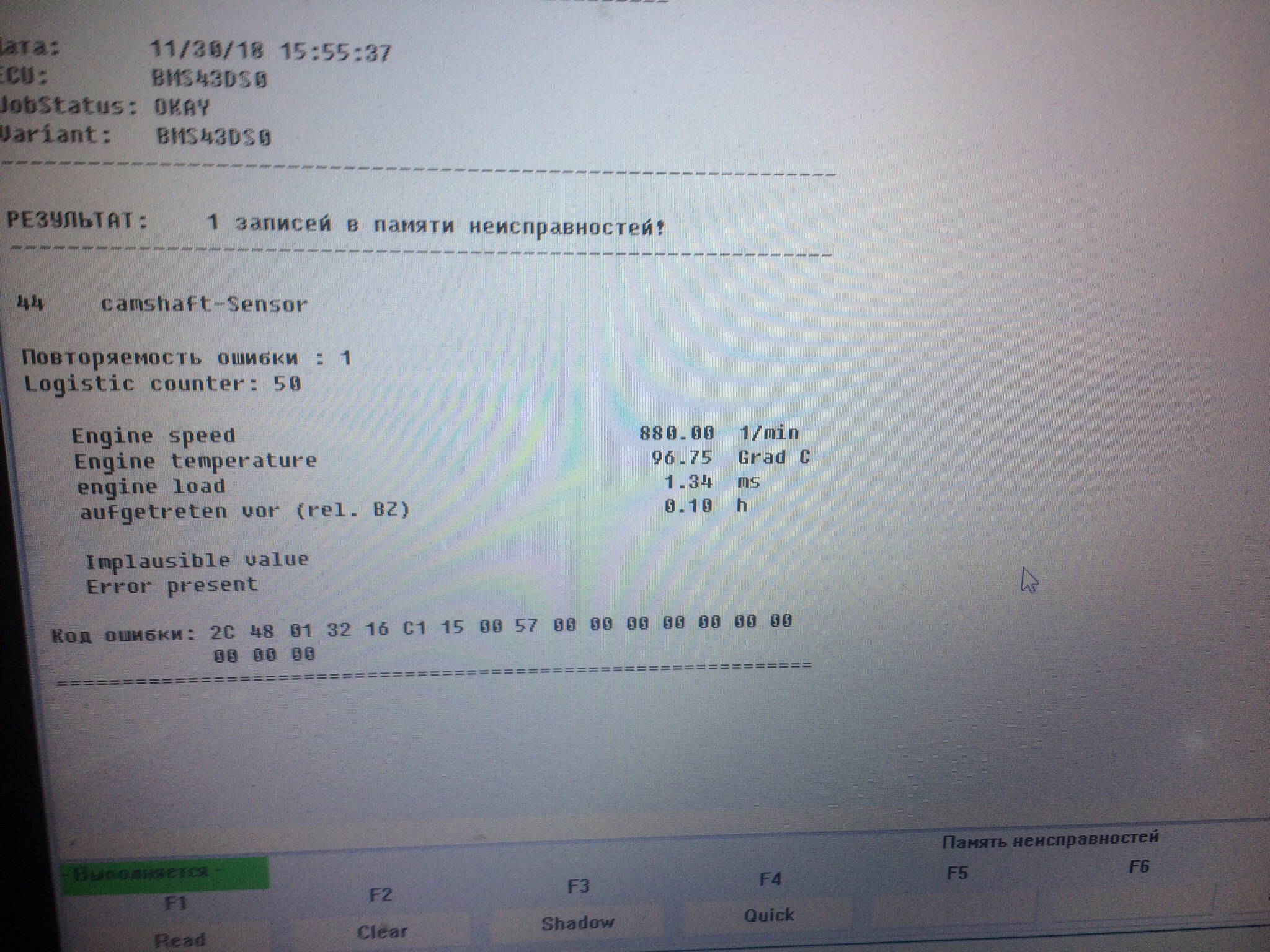

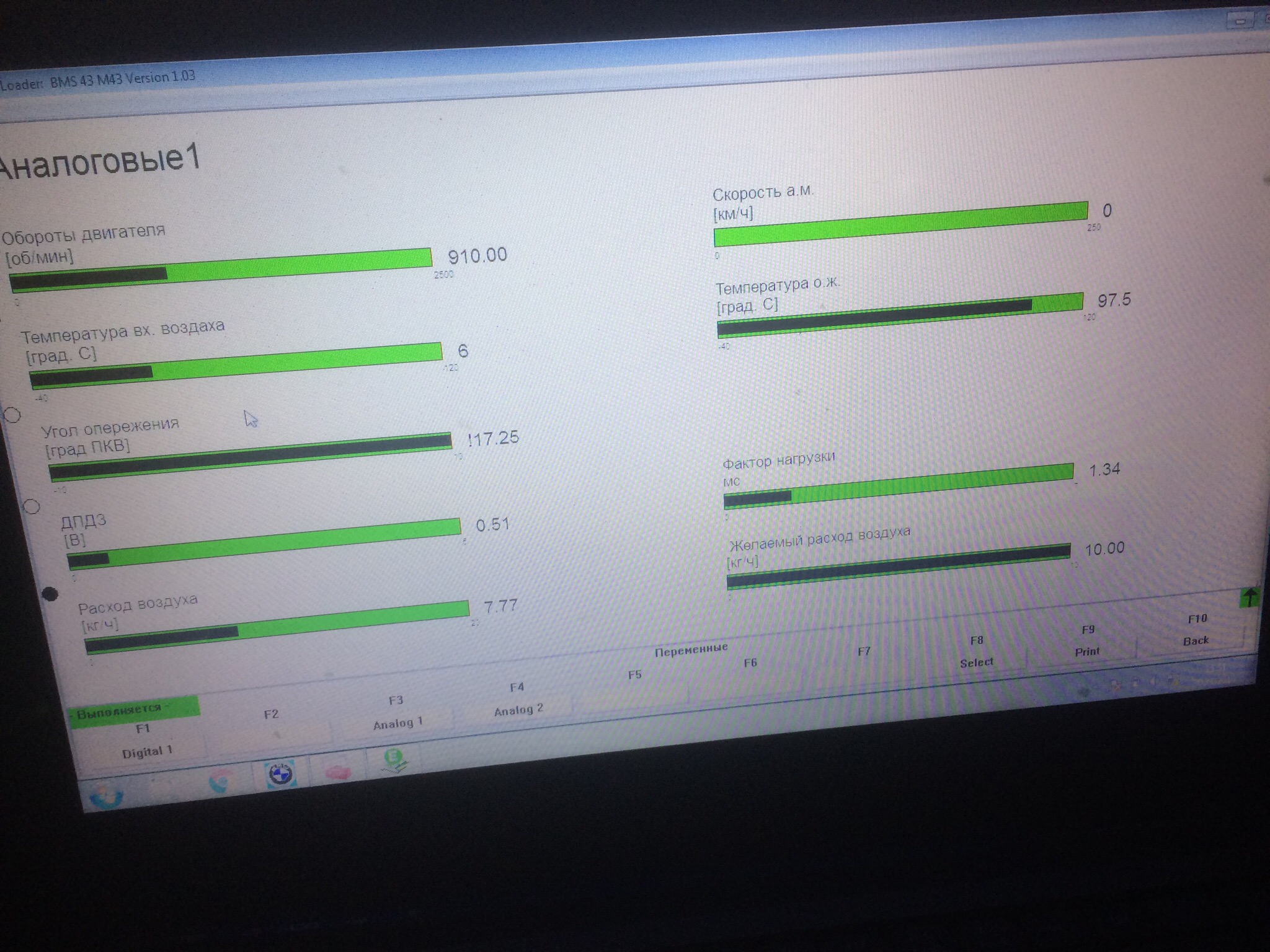

всем привет ) недавно осилил инпу.
Проблема в том, что машина перестала ехать после 3000 оборотов, не набирает.
Запустил прогу. Выдало вот такие параметры и такую ошибку 44 Camshaft-Sensor.
Осенью менял датчик коленвала. Выдавал ошибку. Заодно глянул ДПРВ, вернее его фишку( папа-мама) и фишка была вся в масле, где плата.
Вроде как говорят, что это ошибка по распреду ?!
Большое спасибо всем. Инет пестрил. но ничего нет. Есть похожие ошибки ток с номером 65

Ошибка по датчику распредвала
