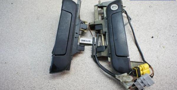

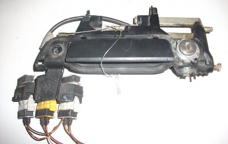

Штекера на ручках двери, за что отвечают?
Собственно имеем ручку двери:
Какой штекер за что отвечает?

Как я понимаю:
1. желтый штекер - ЦЗ (доводчик стекол, если держать)
2. серый штекер - вежливая подсветка
3. белый штекер - подогрев личинки
Илья Ма саракш...

3. серый штекер - ? (идет на верхнюю часть)
скорее всего концевик включения внутрисалонного освещения в режиме охраны авто.

Насчет вежливой подсветки незнаю, но один из двух микриков на ручке двери, тот что срабатывает при поднятии ручки (цвет штеккера не помню), вроде как еще и активирует подогрев личинки, через блок ЦЗ

Т.е. провода идущие на верх ручки - это активирует подогрев? в принципе логично, поднял ручку, отогрел личинку, сунул ключ, повернул её.
подогрев активизируется при вставлении в личину ключа и удержания в положении некоторого времени

Рудольф, у меня: S314A..... Наружн.зеркало/замок двери водит.с обогр
Вежливая подсветка как работает? И для чего она?
Tsaplin, в каком положении? Повернуто получается? А если она замерзла и не поворачивает? Подогрев личинки тогда для чего?
Для проверки работы вежливой подсветки необходимо переключатель на центральном плафоне выставить в среднее положение, закрыть машину на ЦЗ, поднять водительскую ручку к верху и свет в салоне должен загореться
в каком положении?
просто вставив ключ
внимательно рассмотри ручку двери или прозвони цепи питания...

Старый 14.02.2014, 14:40   #17
Вес репутации: 192
на рестайле не работает вежливая подсветка, на дорестайле работает
просто вставив ключ обогрев не заработает!

ISH, х.з. у меня сигналка
ISH, хотя, кажется я немного не то написал
ключ нужно повернуть и подержать
нужно вставить ключ и потянуть ручку, тогда срабатывает обогрев.

Подогрев включается от поднятия ручки держании ее 3сек.

Олег_spb, да, нужно ручку поднять на 3 сек.
