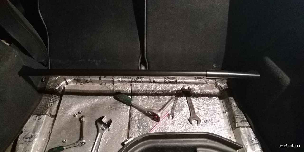

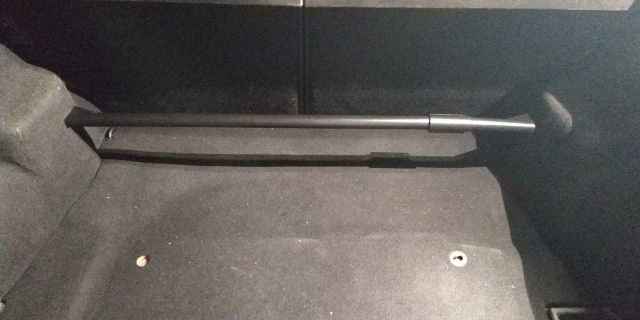

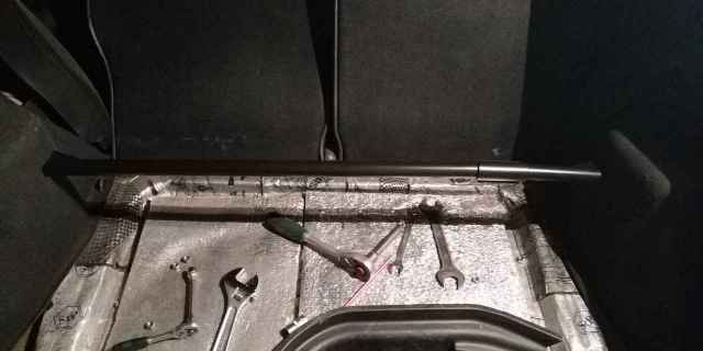

4. "Челябинская распорка ру" не то чтобы я в душе фанат "прошпрот" и всяких таких дел (хотя каждый видит свой прикол) На нг праздниках сидел страдал бездельем, и тут появилась мысль а не усилить ли мне стаканы, подумав и решив заказал у земляков распорку назад (передняя мне не нравится эстетика не та). Цена вопроса около 3рублей+минут двадцать на установку.

16. Мой бж похож на "сам шучу-сам смеюсь", долгожданное дооснащение-рейлиги 36/5. Искал как по мне мега долго, хотел уже весной брать новые, но тут подвернулись эти, из минусов нет ключа от секреток сзади и нет резинок сверху рейлинга, из плюсов 2 крепления велосипеда. Брал здесь на форуме, в целом доволен, думаю если прикреплю фото продавца он не обидится)
Так же ведутся работы по внедрению экрана вместо магнитолы и переноса блока управления печкой. К сожалению нет подходящей погоды для работ со стекловолокном и все двигается очень медленно.
