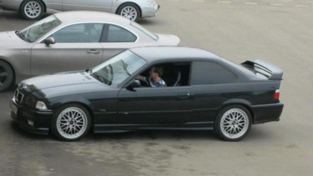

Выложу фото/историю на обозрение-вдруг кому полезно будет.
Проекту летом скоро 2 года будет
Сейчас финал-покраска сборка салона и ожидание теплой погоды!!
Рожденная 318
Из Mск shurigA
С мотором м3 USA с хорошими допами по салону и не только
Досталось в хорошем сост
Изначально покупал с планами поставить турбу - но не срослось на этом моторе - стенки тонкие и тд.. В итоге снял и продал комплектом.
Предлагали готовый кит с 2.5 и 600лс
Я решил не изменять традиции и поставить s62 со всеми причиндалами..
Фотки работы и ништяков буду выкладывать в разнобой т.к за 2 года они потерялись среди основной массы на телефоне...
Ps бортовик будет ни такой длинный как у некоторых но зато сразу с результатом работы!
Вы увидете за короткий период времени все то, что произошло с машиной за почти 2 года..

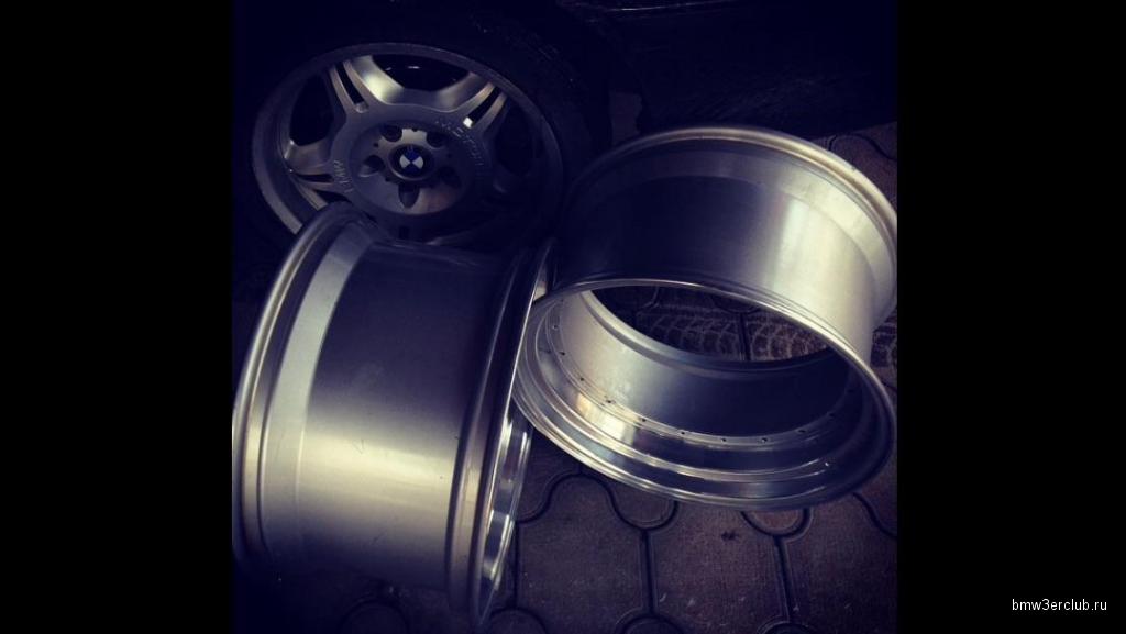

Диски на зад толи 10.5 толи 11 уже не вспомню собрали/ покрасили /поставили 275/35 r18
275 ширина MPS3 оказались слишком широки арки под них не раскатать а т.к решили сохранить ориг вид то поставил 255

Далее поняв что зад уж слишком широк -чего и хотелось ,решено было купить на перед обода,но найти отдельные мне не удалось в итоге купил пару дисков с японской разболтовкой от разных продавцов с одинаковыми параметрами,благо середина у меня была своя 5/120!разобрали и их/покрасили полирнули/собрали поставили!
BBSсов много не бЫвАеТ!
Новая ширина для переда вместо 8.5 толи 9 толи 9.5 тоже не помню поставил 235
Накинули на морду упирается в рычаг-нужны проставки!купил проставки!оделось и вынеслось наружу как хотелось!!!
2.5см

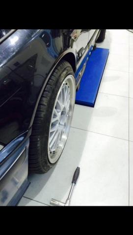

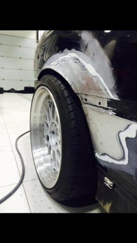

Поставили пружины hr - сняли пружины опустили машину раскатка под диски -зад
Первое фото процесс
Второе результат на пружине
Последнее фото- левое крыло с разметками для повторения правого...кто знает тот поймет
