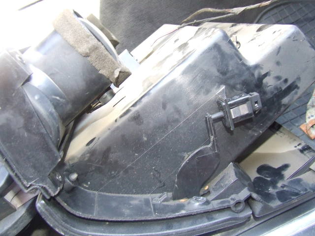

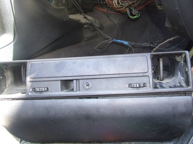

Авто у меня 1991 года, бардачек рестайл или дорестайл не знаю. Видна щель справа.
Вопрос №1: должна ли крышка бардачка открываться плавно?
Вопрос №2: как убрать зазор?
Фото вид спереди
Вид сбоку

1. На рестайловых бардаках если есть микролифт, то открывается плавно.
2. Так же на рестайле можно подубрать зазоры, на дорестайле по-моему никак не убрать...

твой должен открываться за 2 ступеньки, т.е. сначала падать до середины хода, а потом руками опускается до конца, но у тебя сломана фиксирующая пружина и потеряна. на фото сбоку выше рычага видно посадочное сломанное.
