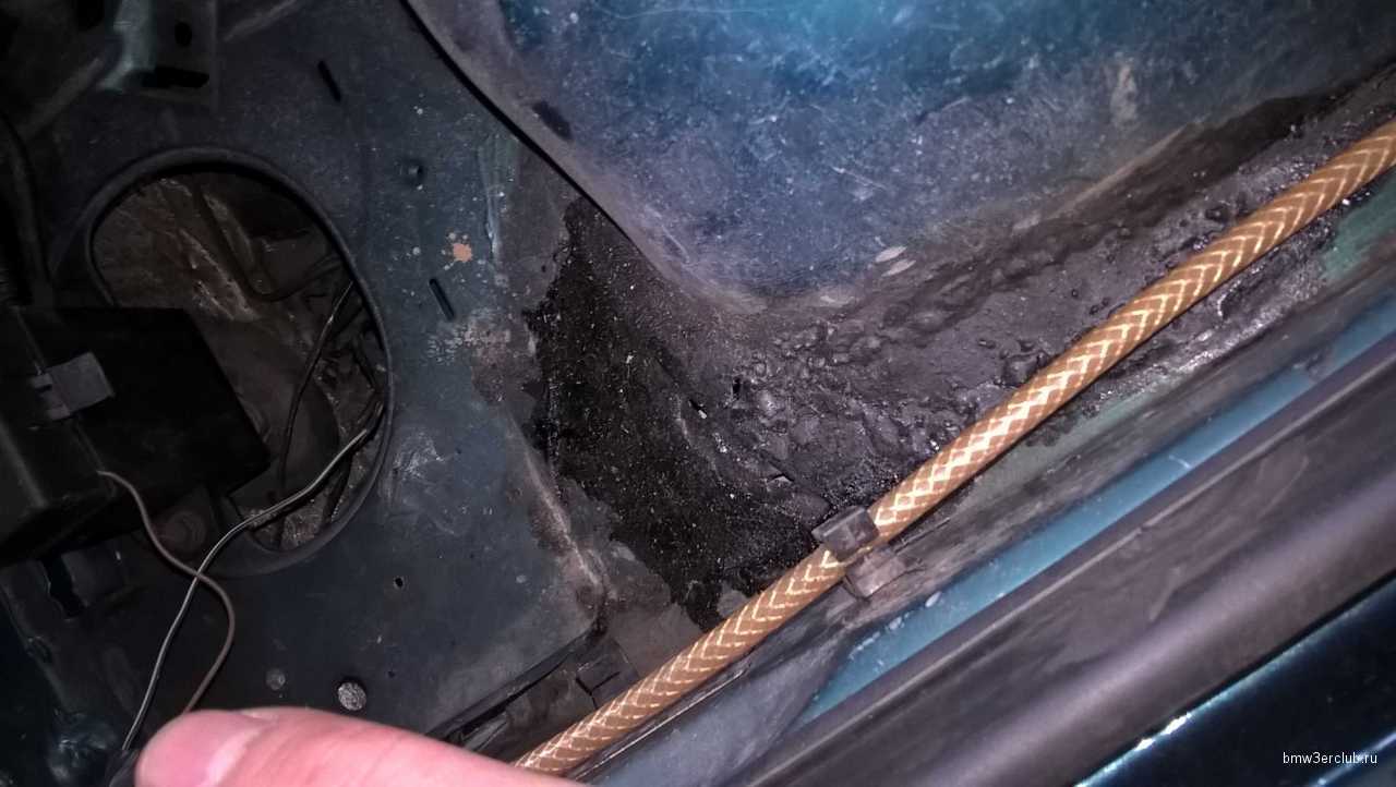

Первым делом в глаза бросился передний правый стакан. какие фото предоставляет продавец посмотрите сверху. Вроде все ровно.
А вот что у нас с другого ракурса.
Правый стакан весь гнилой, как дуршлаг, и просвечивает пытались что-то варить, потом зафигачили сверху мазутом, но он все равно весь гнилой и просвечивает!!! На вопрос к продавцу - а что это и почему умолчал он сказал - "я же выкладывал фото стаканов". Фото можете посмотреть сверху, я думаю ракурс был выбран специально.

Итог - кузов труп. Все, что еще не сгнило, скоро сгниет.
