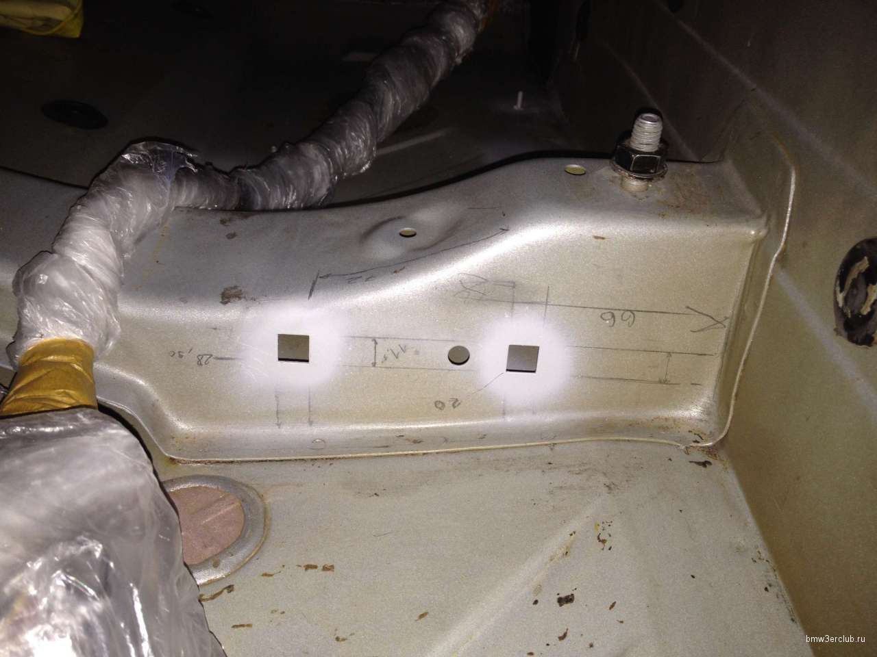

Друзья! Подскажите, а лучше ткните носом на фото где они стоят?
Под ковром на балке крепления сидений или где?
Вот они:

http://www.e36club.ru/forum/showthread.php?t=243576
спереди около сидений

Всем привет! на фото все видно, крепеж оригинал, под него нужно выточить окошки. крепеж ставиться ушками по горизонтали. Датчик ставится фишкой в сторону туннеля. болты затягиваются с определенным моментом Нм, посмотреть можно по тису.

а если просто на саморезы с тем же моментом? )

Можно и просто на саморезы, а можно и ориг крепеж заказать, и заморочиться с отверстиями, чтоб все как с завода)
http://www.bmw-etk.info/teile-katalo...88/65778381564
Номер скобы 07129901746 есть аналог triclo 161774
