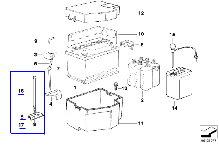

Мог бы кто-нибудь сделать фото установленного в багажнике аккумулятора? Интересует как он крепится в нише. Переношу аккумулятор в багажник, проложил провода, начал ставить аккумуль в нишу, сдвигаю максимум вперед, он закрепляется за ребра на днище (на рис №1), второю сторону необходимо крепить пластиной под болт (я так понимаю), но получается что или у меня пластины левые (мне прислали 2 шт) или что-то не хватает, т.е. пластина не достает до аккумулятора (на рис расстояние №2)

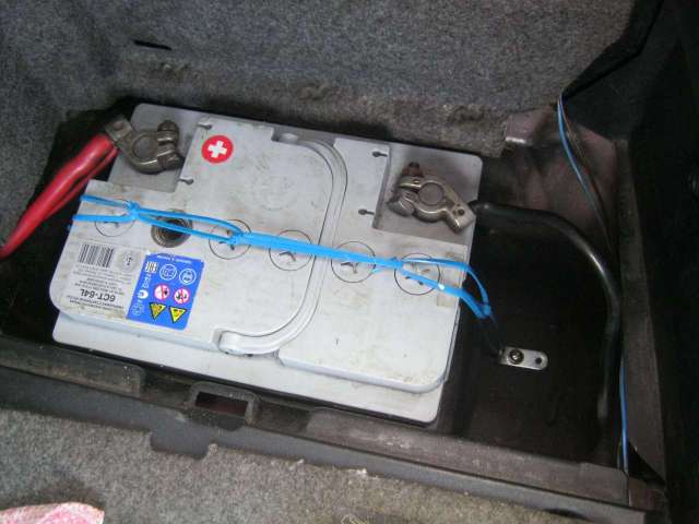

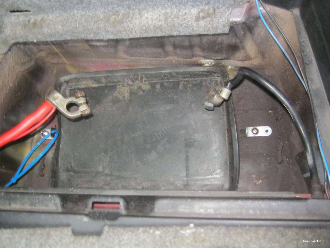

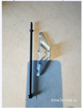

Подниму тему, а у кого есть каталожные номера крепежа АКБ е36 в багажник? И фотка?
Смотри в каталоге компакта
Добавлено через 8 минут
Брал у Сида за 300р.

Это фотки под маленький (обычный) аккумулятор. Если брать аккум, как на дизеле (90–100 Ач), т.е. полноразмерный, то фиксировать нужно не сзади (там батарея сдвигается до упора в кронштейн и отверстие крепления закрыто), а спереди, где есть второе крепежное отверстие с резьбой. Тогда пластина ставится укороченная, 61218353010. Длинная 61217631587 не влезет, там кронштейн из двух половинок приварен, между ними расстояние небольшое.
А вот для обычной батареи длинная пластина самое то, фиксирует лучше.
У меня кузов от 4-х цилиндров и все железки на месте, резьба тоже, под оба типа батареи, так что у тех, кто переносит, все должно получиться.
