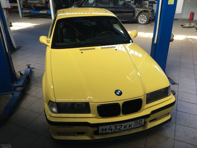

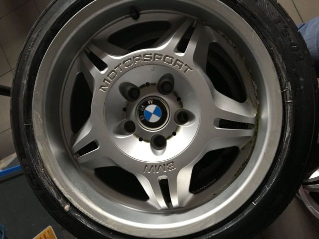

Начали разбирать, потом поедет на кузовные работы (антикор).

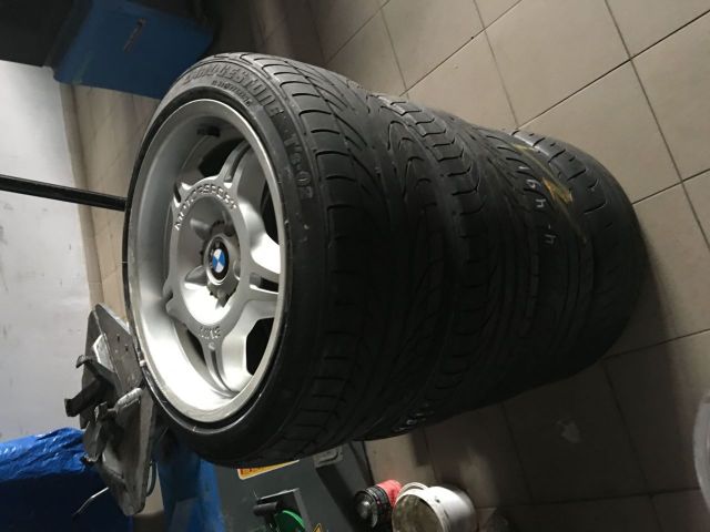

Приехал 24 стиль, не ковка, но зато с надписями, в отличном состоянии, ровные и красивые!!! Пока будем на ней, если однажды удастся урвать заветные 759/760, поменяю, а пока будут лишние 500г на каждом колесе ) Отыграем дорогой резиной, она легче.

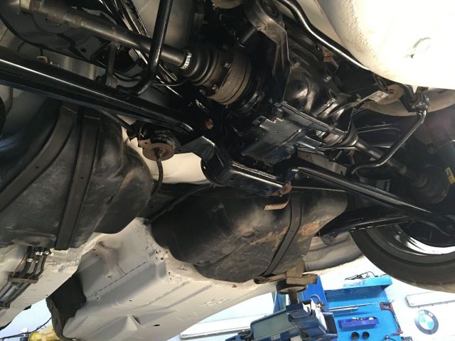

Процессы идут:
Мойка днища перед антикором

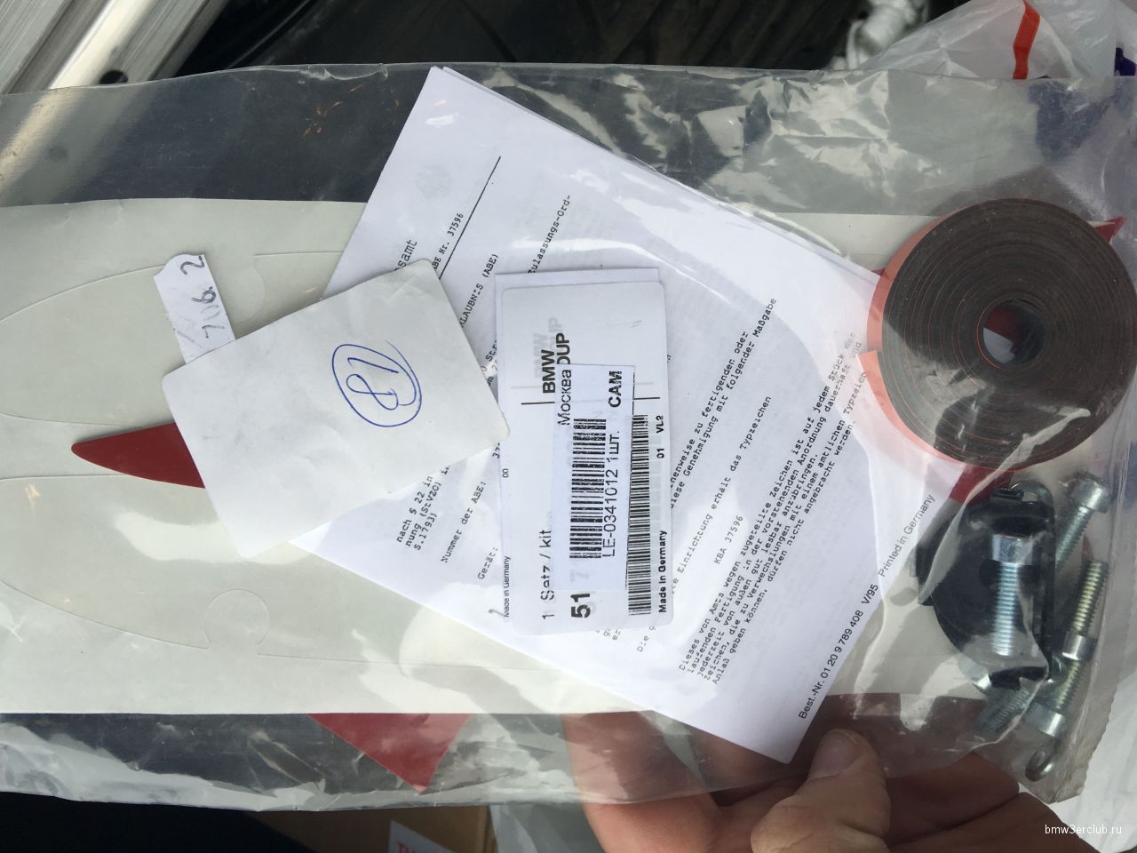

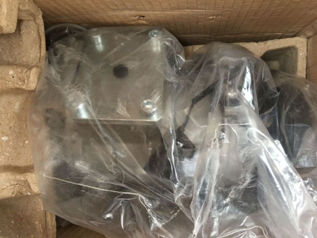

Маленький оригинальный ништячок:
Неоригинальные пусть про запас лежат.

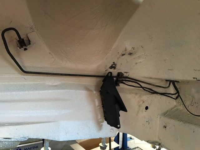

Чуть-чуть красоту навели, без фанатизма, тк на скорость не влияет
Обработка днища в процессе
От старого кузова пришлось отрезать кронштейны бачка расширительного и кронштейн АБС. Переехало в новый кузов.

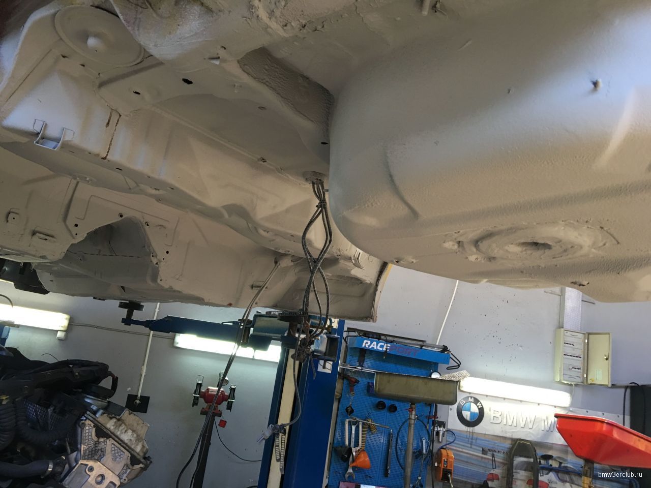

Собирают потихоньку. Удивился цвету состава которым обработали кузов... уверяют, что хороший.

расскажи, пожалуйста, как днище обрабатывали?
Долго мыли, потом еще раз мыли, зачищали где родной антикор отваливалчяся и были спорные песта, потом кислотный грут, потом кская-то зимия, забыл сечас как называется, потом этот серый антигравий. Когда все доделают сделаю еще обычный антикор, типа ноксудола и все.
