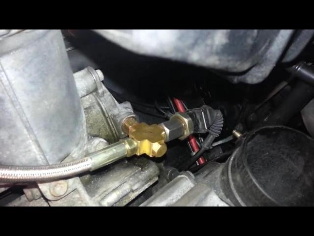

Я себе вот такую разводку сделал!!!
Добавлено через 7 минут
А масленный радиатор за Кулером весит!!!
Seregey вне форума   Ответить с цитированием

Я единственное переживаю я турбину в низ перенес и блин слишком низко получилось теперь получается походу масло с обратки подперать будет это сильно плохо!

Уровень слива на картридже должен быть выше уровня масла в поддоне по-любому, может давануть масло с турбы
Я не понял, у тебя маслокуллер врезан в маслоподачу?

Да врезан в масло падачу!а что это есть плохо?

Если самотеком оно стекать в стакан не будет,то все ок. А так турба вовремя запуска может некоторое время работать без масла, магистраль то не короткая получается.
Вопрос ко всем, маслостакана,который с резьбовыми заглушками ниукого нет снятого?посмотреть какая из них в камере,которая после фильтра в блок
Хочу туда радик врезать, подачу на радик взять от датчика давления или температуры (стакан у меня м54)

Для того чтоб самотеком не стекало я поставил масленный радиатор патрубками вверх и того получается 45см до турбины а это более чем достаточно чтоб турбо без масло не запускалась

как показала наша практика куда его не ставь толку не будет если на него постоянно не дует вентилятор..... потому что пока валиш масло нагревается и максимальная температура именно тогда когда перестаешь наваливать и останавливаешься а в этот момент обдува нет...если нет вентилятора

Так надо не валить до последнего, а несколько минут проехаться еще со скоростью не менее 100 км/ч на низких оборотах.

Да на него проще свой винтелятор за 500 рублей поставить и хай дует постоянно!!!

Seregey, вентиль как вариант,но не на постоянку. Кинуть на него управление можно с темп фриза или лучше свой датчик
