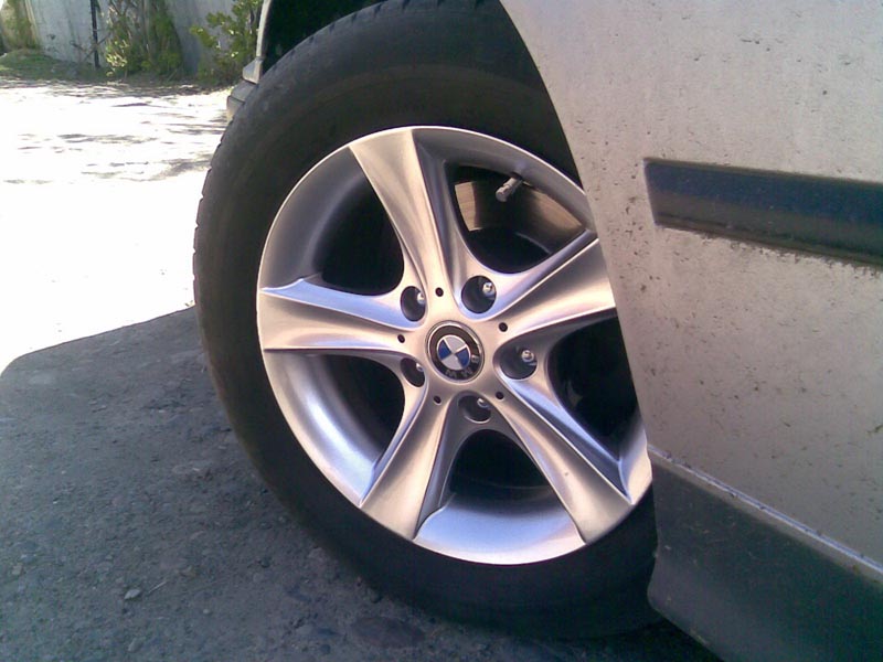

Вот картинку прилепил. Диаметр отверстия под ступицу больше.
Кто нить знает про эти диски? Они вообще ставились на е36? И как на счет вылета?

Сообщение от kimono
Это и есть ответ на вопрос
Диск на слупицу не по центру садится, кольца проставочные ищи;)

Сообщение от MiKor
+1 Пока кольца у себя не поставил трясло не хило. Сейчас красота.

Сообщение от kimono
А на сколько больше диаметр ЦО диска? в любом случае если ЦО диска больше чем диаметр посадочного места на ступице, НАДО ставить проставочные кольца - это правило и ничего не поделаешь :x ...... Эти проставочные кольца идут либо в комплекте с дисками, либо изготавливаются по заказу у токаря, материал пластмасса, карбон, аллюминий, медь, да хоть титан. :lol: У меня например ступица 72,6 ЦО диска 76.1=разница 3.5mm. такой толщины проставочное кольцо ширина 10мм.
Такие диски на Е36 ставились, вот и сейчас вижу как на картинке стоят :lol: поставить можно очень много дисков на Е36 (сотни) но все они подходят по параметрам которые заложил завод !!!
Выложи подробные данные дисков :
PCD, ширина обода, тип бортов, вылет (ET, IS, Offset, Deport).

Вчера снял диск, штангенциркулем (не знаю как правильно называется) измерил диаметры ступицы и ЦО диска:
диаметр отвертсия на диске 73.8мм
диаметр ступицы 72.6мм
То есть нужно делать проставочку сечением 1.2мм я так понимаю?! Какой высоты дожна быть прокладочка?
Поставил диск на место и просто крутанул его быстренько руками - сразу стало понятно что сидит не по центру - при вращении верхняя точка резины делает небольшие но заметные глазу колебания по вертикали - думаю это и есть причина вибрации и побочный эффект от не совпадения посадочных диаметров.
Глянул внутрь диска, написано что ЕТ 25. Это опасно? Колеса не цепляют за арки ни в одном месте, хоть и видно что колесная база стала чуть шире чем была с стоковыми железными дисками.

Неправильный вылет - изменение геометрии подвески, меняется плечо обката, дополнительная нагрузка на ступичные подшипники, быстрее будет убиваться подвеска. Наш вылет 42-47, в теории отклоонение +-5 допустимо, на практике +-12 ещё в норме.
Это диски не от трояка, центрирующие кольца вылет не решат.

Сообщение от kimono
Roundel
Ну вибрация то исчезнет?
Если поставить проставочное кольцо, то вибрация исчезнет, толщина кольца как вы писали 1,2мм.ширина 10 мм.
Параметры вылета диска описал Roundel максимум что на практике ставили на Е36 (без последствий) это ЕТ35 при ширине 8J
Неправильный вылет перегружает не только ступичные подшипники но всю подвеску. Ступица передняя кстати меняется в сборе, срок службы ее уменьшится вдвое.
Вылет это же как рычаг, например взять в руку гантелю весом в 3 кг. согнуть в локте под прямым углом к полу нагрузка одна, так вы простоите 10 минут (вылет ЕТ47-35), а теперь вытяните руку нагрузка другая т.к. рычаг длиннее простоите 5 минут (вылет ЕТ30-15)
Диски с вылетом ЕТ25 это на Е34 лучше продайте их и купите другие или обменяйте.

kimono
Вибрация то исчезнет, но рекомендую избавлятся от этих дисков.

А вообще мне непонятно, почему нагрузка растет? Гляньте на рисунок:
