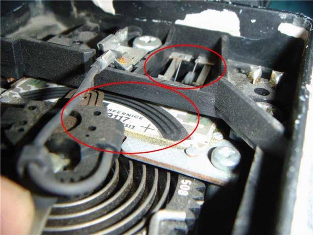

Все таки, это не РХХ) снял патрубок который на вход, воздух сосет будь здоров, при затыкании глохнет. Пришлось вскрывать ДМРВ, так как при его отключении обороты плавают 500-900, но машина не глохнет. Пока вижу протертые дорожки, как никак ДМРВ почти 18 лет и он на вид ни разу не вскрывался
Добавлено через 1 час 9 минут
Подвинул плату с дорожками, пока обороты стабильные около 700
letkot вне форума   Ответить с цитированием

опиши подробнее как вскрыть ДМРВ ?

мне помогло, чуть подвинул сам бегунок ( открутив винт),против часовой стрелки

ну у тебя наверное другой случай был) у меня отчетливо видно протертость в районе холостого хода, если у тебя тоже, тогда у тебя ЭБУ не будет получать верные данные на 900-1200?

не знаю что там будет получать или не получать), но работает без плаванья в отличае от того что было, раньше плавали но не глохла а как начала глохнуть вот и замутил такую процыдуру, да и уменя прошита на без лямду, и уже сейравно там крутили, так что все гуд

koresary, проблема была не в нем, а в клинящем РХХ.
Вскрыть обычно, ножом прорезать герметик сверху по-бокам, поддеть и вскрыть крышку. Далее по интуиции)) осмотреть дорожку и проверить тонкие проводки, они правда могут и не влиять на работу, но для чего-то они нужны?

дублирующий контакт, если обратил внимание, там две пружинных пластины, они прижимаются к плате, а эти проводки дублируют это соединение, т.к. ДМРВ, деталь "не разборная" и "не ремонтнопригодная", а с таким контактом могут произойти неприятности в виде окисла или ослабления пружинки.
