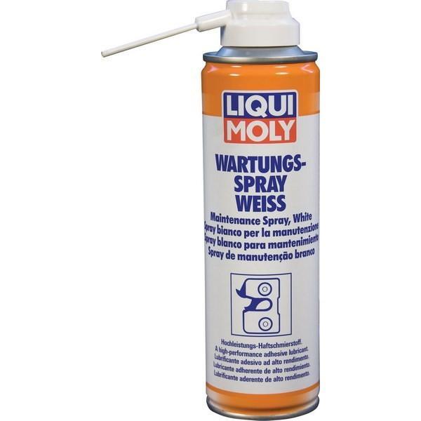

Старый 28.04.2015, 08:38   #16
Вес репутации: 157
Сообщение от Slitch Посмотреть сообщение
никогда не смазывайте полозья и тем более тросики литоллом, маслом, и прочими смазками. только силикон и не много. лучше вообще без смазки.(грязь не налипнет на бархатку и люк не заклинит)
три года смазываю ликви моли, грязеотталкивающей, всё отлично
Старый 28.04.2015, 08:52   #17
Slitch
Аватар для Slitch
Регистрация: 05.11.2010
Адрес: Красноярск
Сообщений: 1,153
Сказал(а) спасибо: 60
ну она наверное на силиконовой основе? скажи что за смазка, посмотрю. у меня на сухую 5 лет работает уже до этого день вымывал всякое разное из всех щелей.. литолл или подобное было...
E36 M50B20
E39 M52B25
E87 N46B20 - продана
E83 N52B25
Старый 28.04.2015, 08:58   #18
Вес репутации: 157
ды хрен его знает, ликви молли, грязеотталкивающая, белая. щас погуглю
нашел
