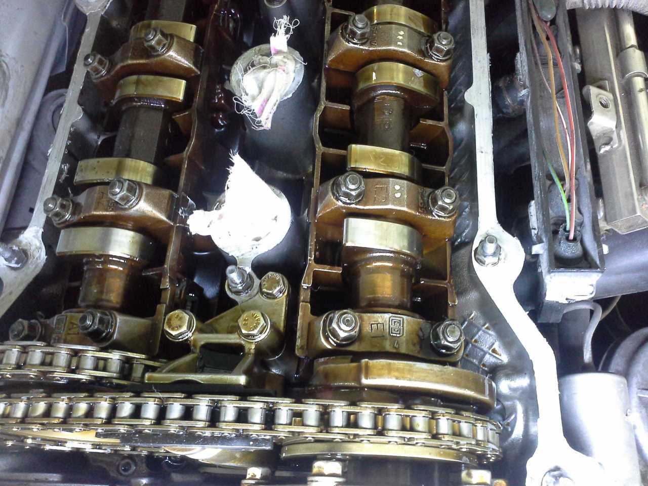

Всем привет. Заменил свой дниг M52B28 на контрактный анологичный и не могу его завести.
Когда первый раз крутиш стартером в самом начале подхват, вроде как заводится,до 300-400 об/мин диагностика показывает и все дальше стартером крутишь, а реакций ноль . Все последующие разы стартером крутишь никаких подхватов нет. Даш постоять минут 30 и все по кругу, первый раз подхват дальше ноль.
Подскажите куда дальше копать. уже всю голову сломал Стоит неработающая сигналка может она мозг ипет?
Что делал: свечи заменил на новые, форсунки проверяли помыли на стенде все работают как надо, искра есть хорошая, акамулятор новый, масло в цилиндры лил, давление с рампе 3,5, таскали на веревке. Прокладка на впускной коллектор новая,все шланги 20 раз проверил подсоса воздуха недолжно быть.
Приезжал диагност нашел только нестабильно работающий датчик распредвала(датчик заменен на оригинал)

Приезжал сегодня диагност. Все показатели в норме, но показания распредвала ему не понравились, говорит у тя с фазами что-то нето. Снял крышку, выставил коленвал в верхнюю мертвую точку и вот что получилось.
Посмотрите на фотке валы правильно стоят? Что-то мне кажется нетак?разве кулачки не должны друг на друга смортеть на первом цилиндре?

Да, похоже выпускной вал на 90 градусов мимо фаз, если коленвал в вмт.

Набери в гугле "m52 вмт" и посмотри картинки, у тебя рокера по другому стоят(

Уже видел. Я машину пытался завести и таскал ее на веревке. Вот теперь думаю с клапанами проблем не будет? Погнуть мог или нет?

Выставь ГРМ как положенно и померь компрессию - это будет самый точный ответ про клапана.

Тогда ты очень везучий человек, есть хороший шанс отделаться одним выставлением валов

Ставь валы правильно сам.
И молись не загнутым клапанам.
Как же контрактный мотор работал с такими фазами?

Продолжение истории.
Снимаю ванос и звезды с цепью. Манипулируя распредвалами и коленвалом выставляю все по контрольным точкам. Коленвал в ВМТ, распредвалы по линейке. Все собираю по этой теме:
http://www.e36club.ru/forum/showthread.php?t=247332 . Цепляю акамулятор и машина заводится с полоброта никаких лишних звуков. Ухожу домой, довольный как слон, спать.
