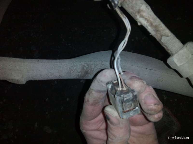

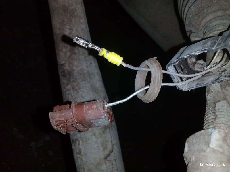

Начнём с популярного, учитывая что авто на полной пневме, вылезла ошибка selfl. susp nicht active - и пневма выпала в аварийный режим, ошибка появлялась и исчезала...
в итоге решил разобраться.
Диагностика говорила передний левый датчик положения кузова.
Снял колесо и увидел известную проблему иксов - повреждения проводки на фишке датчика
Что было сделано - из километра проводки от старых заморочек были подобраны фишки с проводами, сплетён новый кусок проводки, заменён в районе двигателя, т.е. примерно 40 см.
Ошибку скинул, более не появлялась.
Так что не надо спешить менять датчик или компрессор

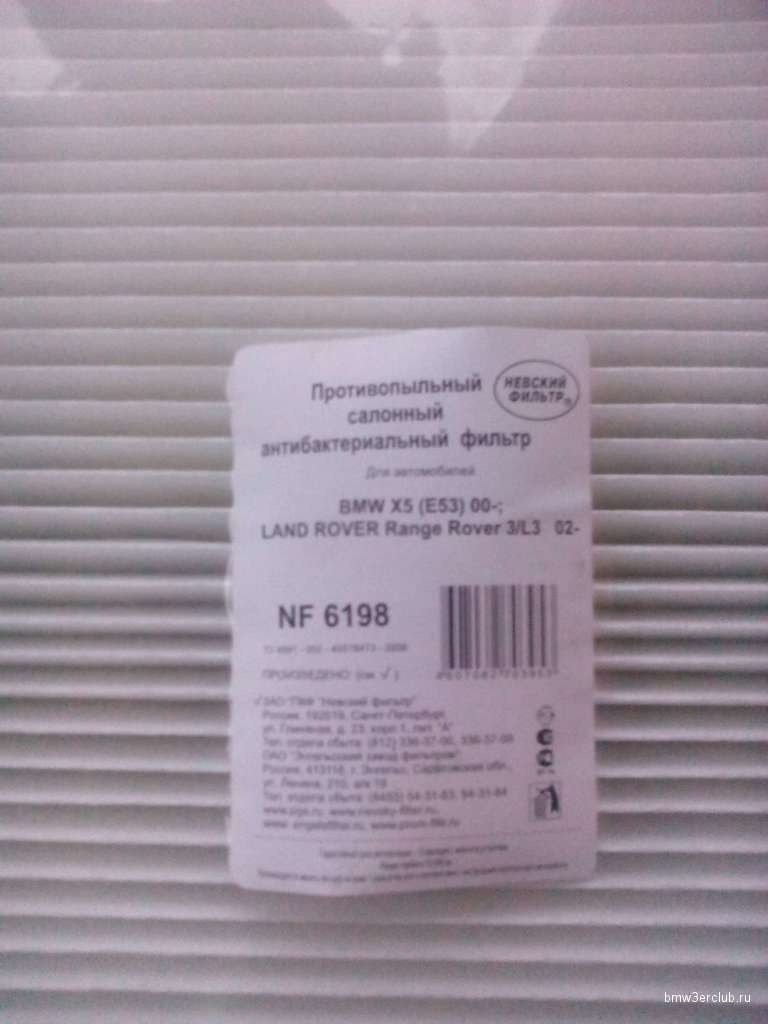

1) салонный фильтр , решил взять невский фильтр, поддержать так сказать отечественного производителя, в целом доволен, установился без проблем.
Код для заказа на фото

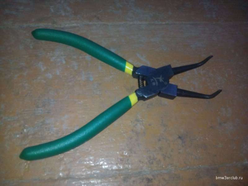

3) Прецизионные длинногубцы с загнутыми носами (они так по-уму называются), тоже купил, как оказалось позже , очень пригодились.

Утконосами они называются
Фильтр не угольный?
Старый 15.07.2017, 06:06   #20
Олег_spb, утконосы это по -простецки так сказать.
Нет, не угольный, какой то антибактериальный.
Угольный я чёт решил не ставить, меняю то 2 раза в год

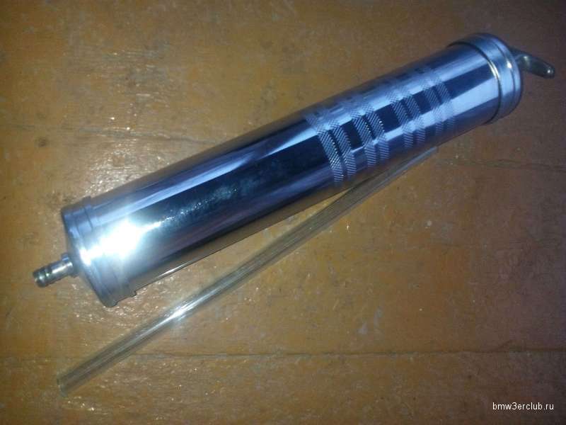

Да, пора менять жидкости в мостах и редукторе, там всё с завода еще

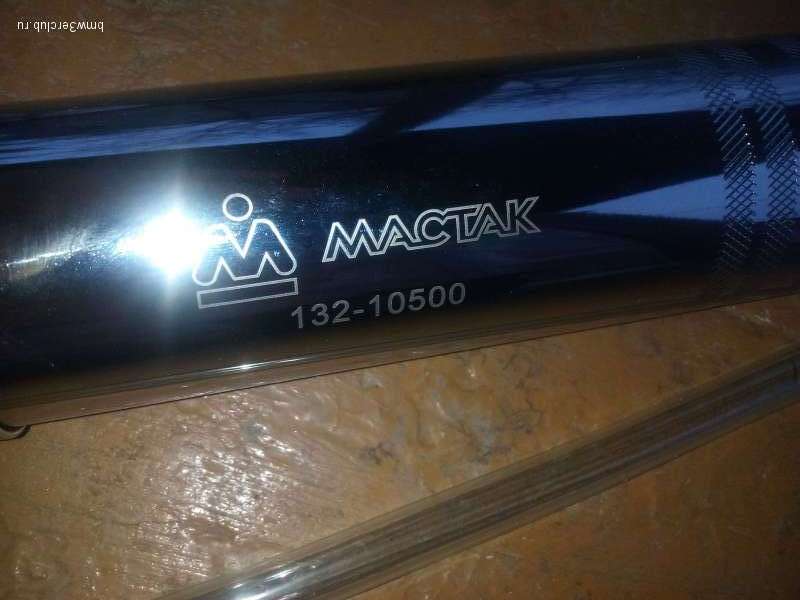

Приобрёл такой вот классный шприц, для замены
Как показала жизнь - отличное приобретение, себя уже давно окупившее.
