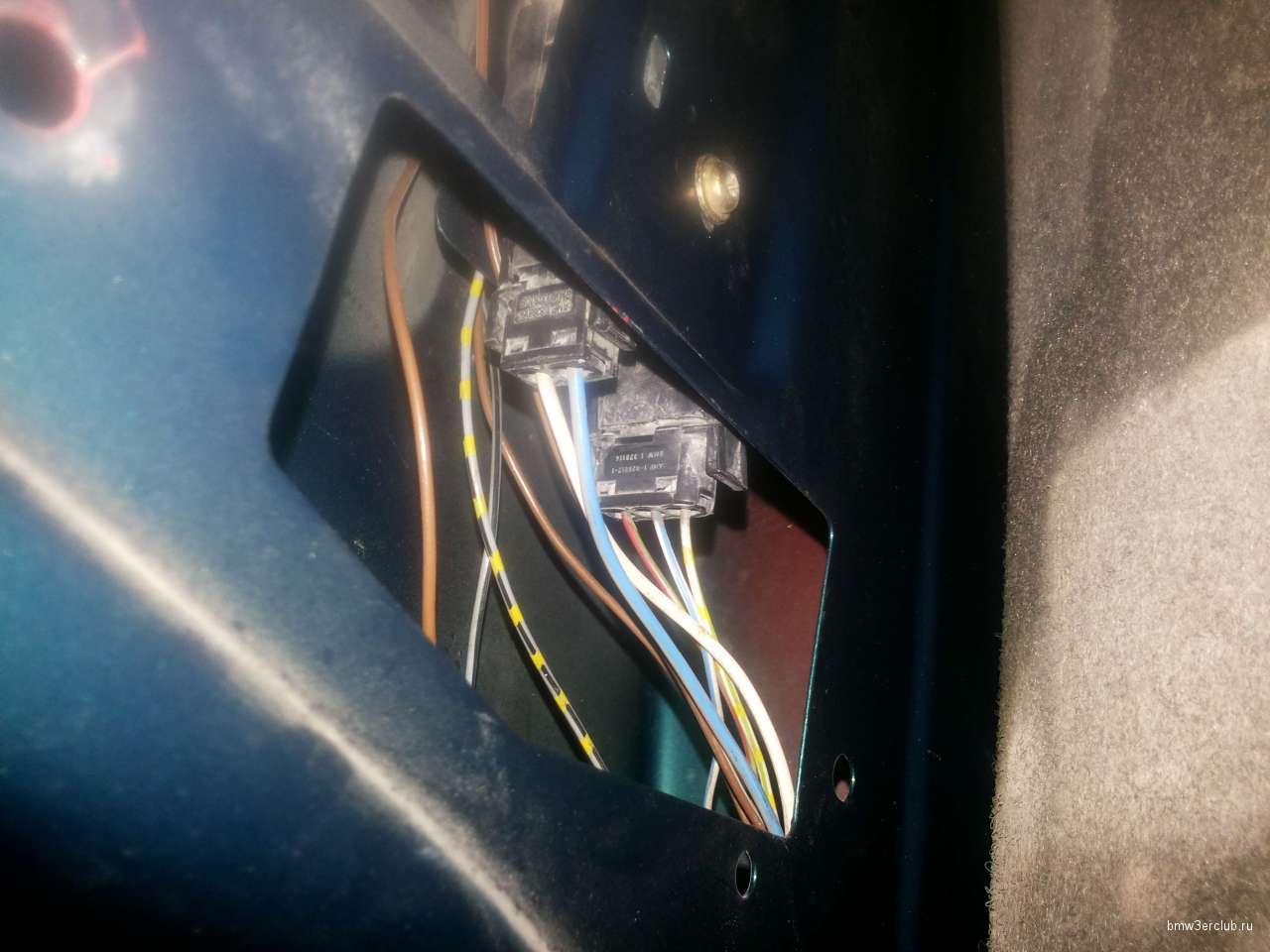

всем доброго времени суток.имеем е36 1992 г... автосинализация MAGICAR...
Короче.. замок багажника перестал открываться,вообщем дело вот в чём:пришёл открываю с сигналки,машина открылась-попытался открыть багажник кнопка просто свободно ходит но багажник не открывается,а от ключа багажник открывается. делаю вывод что не срабатывает электрозамок (элктропривод), далее:открыл обшивку вижу два штекера, один с двумя толстыми кабелем. второй с тремя тонкими .(имею опыт прозвонки кабеля ) теперь вопрос:как правильно прозвонить и выяснить что именно не работает, электропривод ,реле (если оно где-то есть ,то где?) или просто обрыв где-то....ЗАРАНЕЕ СПАСИБО....

Синий и белый толстые провода питание, должно появлятся напряжение при закрытии и открытии, просто меняется полярность. У меня так.

И сразу можно смотреть жгут на багажник, характерная вещь для е36

ок... А кто нибудь подскажет как проверить(прозвонить) именно только активатор(моторчик или как его еще там) ???

На голубой и белый подай 12 вольт и все узнаешь.

ПРОБЛЕМА РЕШЕНА!!!! .Обрыв кабеля в жгуте между крышкой и багажником... всем спасибо за обсуждение и помощь!!!
