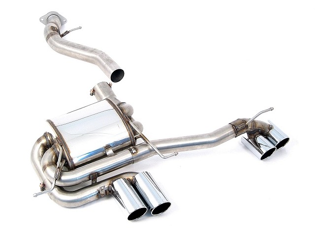

Вот решил поделиться (похвастался в курилке) информацией о раздвоении выхлопа...
Долго созревал, искал варианты фото с выхлопом, который меня заинтересовал бы. В результате решил ставить именно две банки!!!
Как вариант, решил отталкиваться от такого варианта:
Так вот, все началось с переноса аккумулятора и соответственно вырезом ниши для второй банки, т.к. тупо вывести туда две трубы- это как-то не по-фен шую
