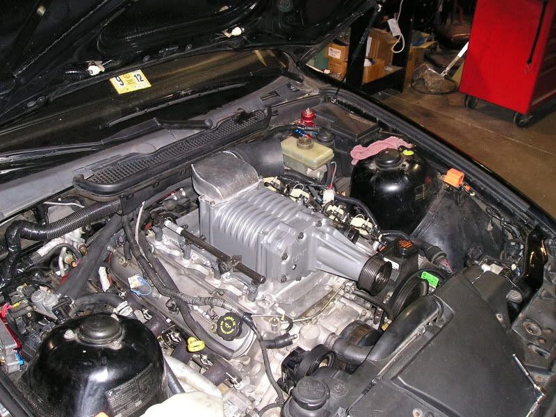

Off Интересный вариант, для тех кому мало)
Chevy LS1 с нагнетателем)
http://www.youtube.com/watch?v=Gi-B6wnPdrE&feature=relmfu
На 3.10 разгон до 100
http://www.youtube.com/watch?v=nQRhtuVV9I4
