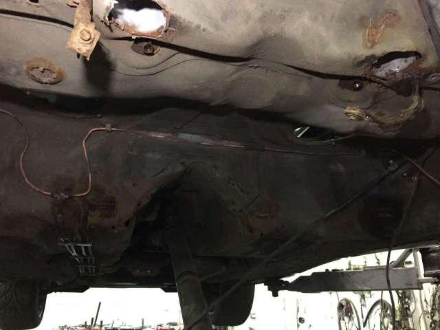

Продолжим дальше, как и обещал. Буду описывать за прошедшее время только серьезные вмешательства в автомобиль.
пробег 303500
Осенью 2016 после встречи е36 на Крестовском, приехав домой, у меня Отвалился подрамник(
Ну не просто так конечно-предварительно я его хорошенько нагрузил по пути домой)
На следующий день поехал снимать заднюю подвеску с подрамником. Делал с другом, т.к. варить не умею. заодно закупился новыми болтами, сайлентблоками.
С/б lemforder взял все, болты оригинал.
По фото ржавчина пипец как будто) Но все зачистил, все ок)

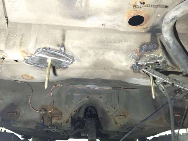

Сняли заднюю подвеску с подрамником... Места крепления подрамника конечно не очень. Я это исправил хорошем куском железа.
Новые болты, новые пластины - с помощью которых усилил площадку.
по штату гайка держалась на 2 каплях сварки. Мы же вокруг хорошенько обварили, для надежности
p.s. через ГОД!!! обнаружил не протянутые болты приводов!!!
Был на диагностике у потенциального покупателя и тут такое... Отмазался- доделывали ночью, забыли закрутить. Хорошо хоть не до конца открутились).
И себе на заметку еще раз: проверяйте болты колесные и все крепления по завершению работ.
