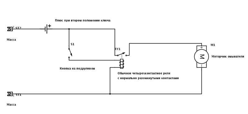

Кстати, отвечая на вопросы в личке как же я все-таки подключил омыватели, нарисовал схемку, может кому полезно будет:

Dominic, дл реле еще укажи контакты, будет самое то. я такую же схему нарисовал
Добавлено через 44 секунды
и для кнопки на подрулевом укажи цвета SW\GN, SW\VI
Оригинал схемы не сохранился, только jpg, заново рисовать лень
еще какие то есть нюансы при установке? ты угловые переходники ставил? отпиши процесс, заинтересовало от 38-й поставить.
Да, я все шланги с переходниками от 39-й взял, её переходники идеально подходят к форсункам от 38-й
Моторчик тоже от 39-й, не в курсе правда отличаются они с 36-й или нет, но в бачок встал как родной.
Нужен один короткий шланг от моторчика до тройника, сам тройник, один шланг чуть подлиннее до форсунки, той что ближе к бачку и один длинный для дальней форсунки. Шланги заканчиваются пластиковыми переходниками с резиновыми уплотнителями, они просто вставляются в форсунку снизу.

Dominic, ну вообщем мы с тобой туда добавили будем считать , в схему

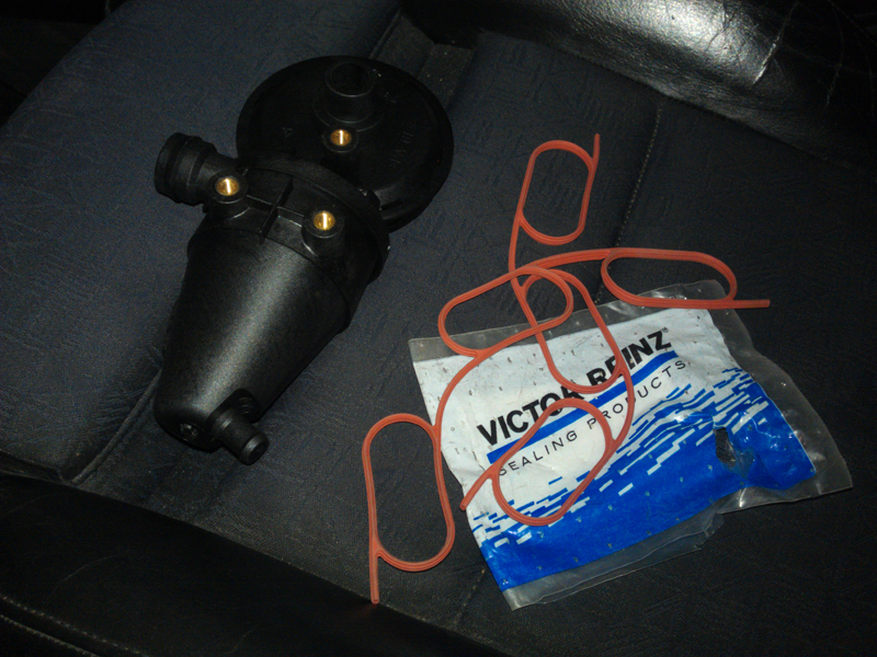

Снова появилась проблема, судя по количеству тем в поиске, довольно частая на м52, - неровная работа на холостых при старте по утрам. Причем, проблема проявляется только при температуре воздуха ниже примерно 15 градусов, сегодня утром как раз было +14. Чем холоднее на улице, тем хуже мотор работает на холостых до прогрева, вплоть до того что глохнет.
Из того что уже успел сделать сегодня:
1. Замена КРКГ на оригинал.
2. Замена прокладок впускного коллектора (было подозрение на подсос воздуха), оригинала не нашел, взял фирмы Victor Reinz, вроде Германия.
3. Снятие и промывка РХХ ну и ДЗ за компанию
Посмотрим что будет завтра утром.

Сообщение от Dominic Посмотреть сообщение
ты же вроде уже менял
Victor Reinz
в целом - нормальные. ставить можно
Ты что-то путаешь, я не менял, похоже и до меня не меняли))
