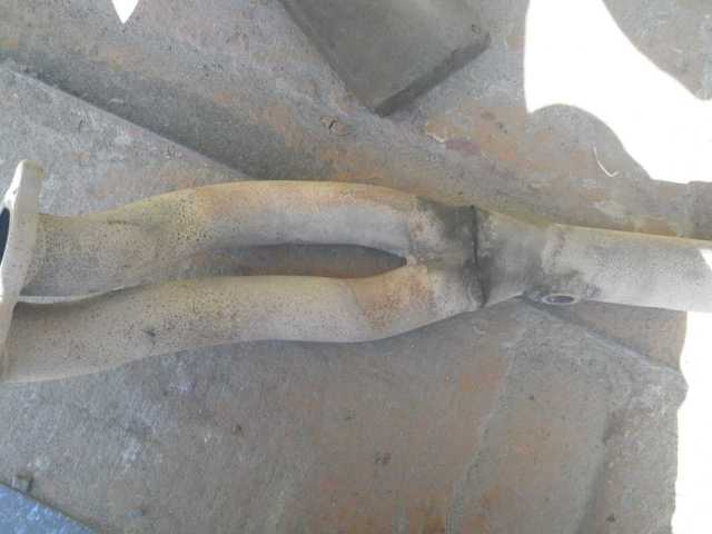

В был поход в гараж
Надоел тарахтящий звук движка, взял у знакомого сварочник и полез снимать выхлоп, а там вот
всё обварил, заодно вварил гофру и гайку под лямбду, я такой работы движка у себя не слышал что на М40 были проблемы с выхлопом, что на М44, а щас тишинааа.

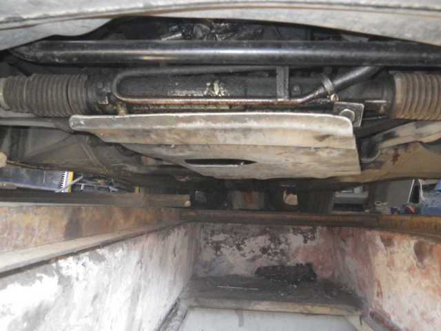

Недавно прикупил защиту ДВС, ориджинал, алюминька
Ну и установил, передние крепления сделал с помощью резьбовых заклепок, заклепанных в балку, а задние с помощью хомутов, потом переделаю на кое что другое, есть мысль хомуты, кстати, взял оригинал

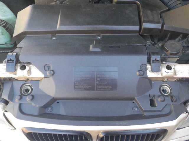

Заменил пластиковую накладку, между ноздрями и радиатором, теперь как новая

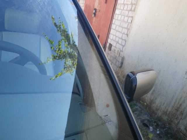

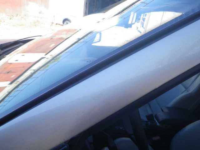

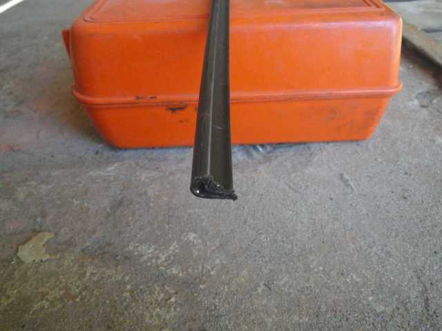

Все знают, что при езде в дождливую погоду, вода стекает с лобовика на водительское стекло, это напрягает, решил эту проблему установкой, под резинку стекла, "удочки" от зубилы, смотрится "как с завода"

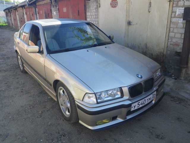

Ну и пару утренних фоток

а подробнее можно? что в магазе спрашивать? )
и как смотрится в начале и конце, как обрезал?

Kirya, В магазине "удочки и спрашивать"
мне так и говорили, "придешь в тазомагазин и спросишь удочки от зубилы, они знают"
Подойди к какой-нибудь девятке или девятьдевять и посмотри, это молдинг, который идет по кромке крыши над дверьми.
Как смотрятся? так я же выше, три фотки выкладывал, вот они
Ну как смотрится? даже не скажешь, что есть какаято инородная фигня, всё как будто там и было
Обрезал балгаркой, можно канцелярским ножом, вдоль удочки срезал один слой той части, что заходит под резинку лобовика, сантиметров 3-5, верхней части, которая ближе к крыше, немного сплюснул молотком.
вот так срезал
