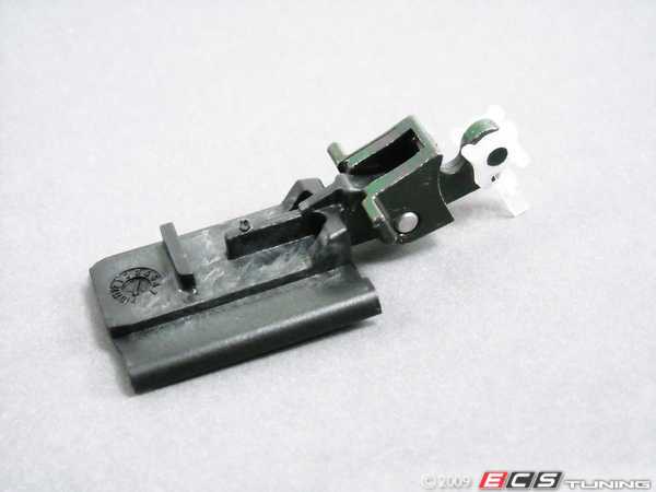

Пытался сегодня толстым стальным проводом люк закрыть подцепить за ползунок из салона и толкая задвинуть. Не получилось.
Но увидел, что передняя направляющая пластиковая отломана, и задняя, думаю аналогично.
Но вопрос в том, что люки разной конструкции что ли? Свой старый открутил где ползунок, посмотреть как там тросик их цепляет. Так там похоже по другому реализовано. А одну направляющую, передняя которая лопнула, я заказал по своему родному VIN-у на старый люк. На этото наверное не подойдёт. Что делать теперь не знаю
Зима скоро, а люк открыт на проветривание. Рукой и проводом не задвигается, левая часть заезжает, а правая стоит и не задвинуть. Толку снимать его сейчас нет, так, как новые ползунки отломанные отсутствуют.
Помнится в "Вот это колхоз" показывали фото залепленного скотчем люка, мысли уже такие посещают
Старый 15.09.2015, 13:46   #19
Вес репутации: 159
cyborg, разбирал четыре люка, механизмы везде одинаковые.
Старый 15.09.2015, 15:06   #20

Вот старый люк, на опыты:
Всё отломано у него.
Это левое переднее крепление. Обрати внимание на "систему" этой части. На том люке она какая-то другая.
Это остатки правого. Вот это пластиковую штучку я купил которая половинка висит внизу.
А вот люк который стоит, правая сторона которую заклинило:
Обрати внимание у него вот эта перекладина с "рельсой" по которой отломанная эта направляющая, как я понял, затягивает крышку люка вниз.
Вот здесь видно как поломалась она.
Вот эту я купил, по своему VIN-у. Так понимаю в другом люке она другая?
Старый 15.09.2015, 15:14   #21
Вес репутации: 159
cyborg, всё там одинаковое, не парься. На старом люке эта штука целая, можно поставить на свой.
Старый 15.09.2015, 15:24   #22
Не, на старом вообще там всё руками двигать можно, кроме задних пластмассовых. А тут спереди ещё цепляет, вот эту которая отломалась, затягивающая люк вниз по "рельсе".
На старом не нашёл где ещё спереди тросик цепляет направляющие, там только задние к тросику цепляются. Там, похоже, половины деталей нет
Тогда, похоже, я не ту купил, эта вроде сломалась:
Старый 15.09.2015, 15:28   #23
Вес репутации: 159
чёт не помню такой детальки в нашем люке
Старый 15.09.2015, 15:30   #24
Номер 13
Старый 15.09.2015, 15:34   #25
Вес репутации: 159
cyborg, да, точно, есть такая ну или типа такой.
а ты чё, новые детальки заказываешь?
