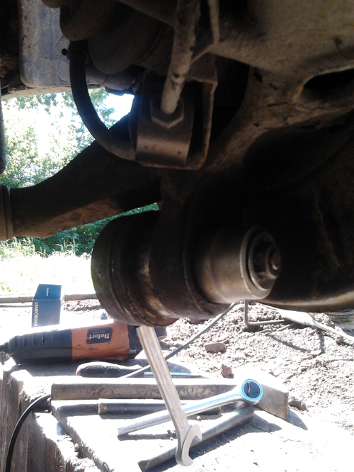

Просится под замену резинометаллические шарниры номер 3.
Хочется поменять самому.
Кто менял ? какие нюансы?
как менять лучше?

привод я так понял надо снимать
Добавлено через 33 минуты
нашёл, не сложно.
ничего не снимается
Добавлено через 10 секунд
http://tis.bmwcats.com/doc1116533/

Я менял №3. Ничего сложного, лишь бы съемник был нормальный
Добавлено через 59 секунд
У меня был ненормальный пришлось ломать защитный кожух тормозного диска ибо мешал, а разбирать всё не хотелось

ISH, снимал только колесо и всё?

PaulD, снимал колесо, ну и рычаг тоже, потому что менял его. Проблема у меня была выбить болт, он закипел намертво, без болгарки, кувалды, силы и трёхэтажного не обошлось
Я только не помню, достаточно ли перемещается рычаг, чтобы можно было снять сайлент, не снимая рычага.
Илья Ма саракш...
Старый 23.07.2014, 10:39   #2734
ты вот вспомни

Да вроде можно отодвинуть.
В любом случае открутить болт, вытащить и проверить это недолго, если у тебя болты свежие и не прикипели
Илья Ма саракш...
Старый 23.07.2014, 11:13   #2736
ISH, ну 20 лет я туда не лазил ...проверим как раз
