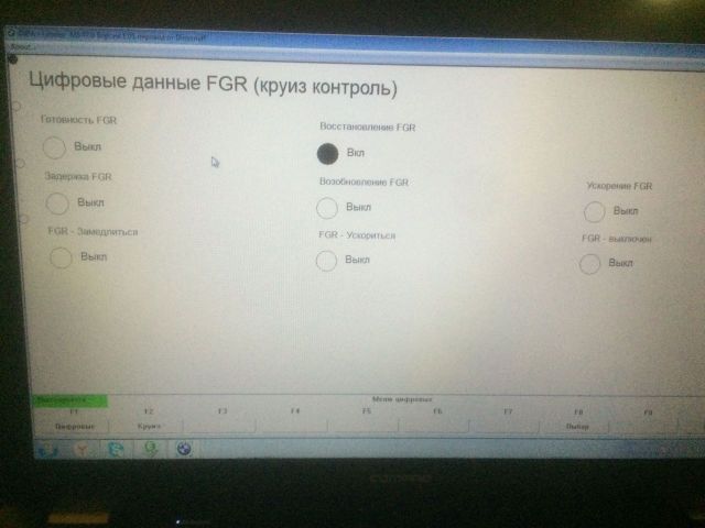

Вот горит восстановление , готовность не горит , с помощью кнопок на руле можно вкл все кроме готовности , не знаю что за хрень

Сообщение от D-Art Посмотреть сообщение
Русская inpa....жесть какая, английской нет? Или dis хотя бы
От того что некоторые слова переведены работе не мешает , есть и та и другая , жести в этом не вижу , если что знаешь пиши по делу
Пишу по делу, запускай dis
Кнопки точно рабочие? Похоже что "залипла" кнопка
я имел ввиду инпа есть русская и анг , Диса нету , под него же адаптер нужен другой ? У меня k+dcan
У меня тож к + Дкан, работает и Инпа и дис и рейнголд, даже с м43
Вот интересно чем восстановление от возобновления отличается? Это камень в огород чудо-переводчиков

Сообщение от allosby Посмотреть сообщение
можешь в лс кинуть ссыль на рабочий Дис , я не нашёл , если конечно он реально решит проблему с круизом
Добавлено через 18 минут
Просто не могу понять что дис может показать другое , в отличии от инпы ?

D-Art, я правильно понимаю что кнопка I/O на приведенном выше скрине отображается как "FGR выключен", а кнопка сохраненной скорости как "Возобновление FGR" ? А выключатель сцепления как-то отображался тут?
Если есть возможность сделай такой же скрин но на англ, и уточни плз путь как ты зашел сюда (выбрал MS42 -> F5 -> ??? )
Да нажимаю на |/0 пишет fgr выключен , отпускаю кнопку ,обратно точка перемещается в восстановление
Кнопка сохранённой да это возобновление
Выключатель тут не как не обозначается он в другом меню , там где показывает шину Кан , стопы , И так далее
Есть видео как нажимаю и зажимаю кнопки и что меняется тут тольк как его залить ? Можно в вк залить и ссыль сюда кинуть ?
D-Art,тогда проверяй проводку, подключение и сами компоненты на работоспособность
Проверял , провод один от кнопок до мозга , судя по инпе мозг видит кнопки , в другом меню проверял лягухи все пашет
Вот ранее кидали как должны выглядеть отпущенные педали при рабочем круизе , все один в один у меня , как раз тут и видно где меню круиза в инпе
Фото не моя я из ранних постов в данной теме
-Bmw e30 sedan вп корч -продан/Bmw e46 touring 325xi -продан/Bmw e36 Compact 1.6>m52.b2.8tu full м pack,bags,m3e46,oz futura wheels -продан/Bmw e61 530xd- продан/Bmw e93 330 cabrio-продан
