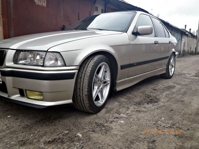

переобулся на лето
Старый 28.03.2016, 08:10   #328
motor4ik
Аватар для motor4ik
Регистрация: 13.10.2012
Адрес: г.Оренбург
Сообщений: 1,095
Сказал(а) спасибо: 28
Смотрятся отлично , и машина в целом

Старый 28.03.2016, 08:18   #329
Вес репутации: 159
motor4ik, спасибо
