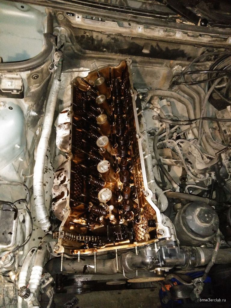

Дело было вечером))))
Приехала е46 из выхлопа стояла сильная дымовая замеса ))) (парил антифриз) Эндоскоп показал наличие следов антифриза в целиндрах. После чего машина у ехала и ее владелец долго думал и подсчитывал менять ли мотор или снимать ГБЦ. В итоге хозяин машины решился на снятие ГБЦ т.к предположительно пробило прокладку.
Добавлено через 38 секунд
Последнее фото намытый поршень
Гбц видимо уже снимал предыдущий владелец машины т.к болты гбц были затянуты по разному, какие то откручивались легко а какие то очень туго. + при снятии и установке скорей всего поставили на старые болты + не продули колодцы болтов т.к 3 болта были в масле.

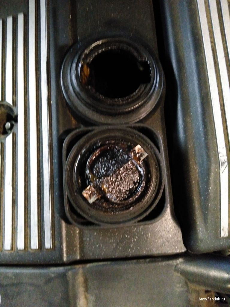

Клапанная крышка прям сверкает(Какой пробег то и масло лил хозяин?Или он не меняет.

Metal_Heart, да там солидол походу)))
Пробег 260 кажется. Но мне кажется на bmw на пробег глупо смотреть ))
Машину он купил не давно ))) Но предыдущего владельца я тоже знаю.
Ещё бы фотку бы с номером 46ой,так на будущее)))
BMWE36 WHITE, зимой на литоле туго ему
Это еще не сильно ))). как то е46 с м43 приезжала. Маслостакан ей снимал и прокладку клапанной крышки меняли )))) вот там я прям отверткой солидол черпал. А масло туда лилось только мотюль )))
