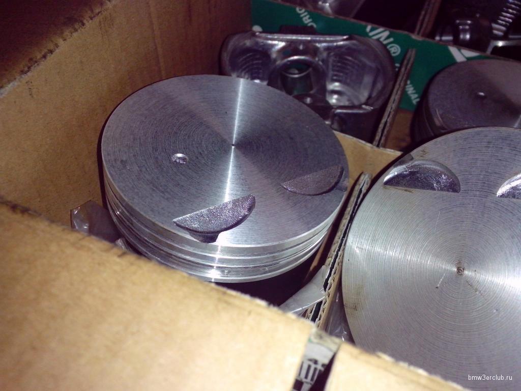

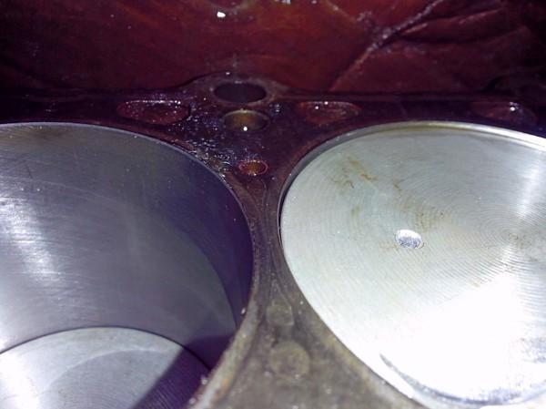

собрал себе такой-же конфиг, торцевал поршни больше. Недоход вроде 1.4мм был...в прошлом годе делал. На 95-м летом бывает детонация, на гонки ТОЛЬКО 98-й лью и в жару ещё и октанбустер добавляю.... Смесь в мощностном режиме около 12. Форсунки с 2.8 регулятор на 3.5 бара. распреды с м54б30

сорри .....вот [IMG][/IMG]

Сообщение от Bolid Посмотреть сообщение
Странно, что с таким недоходом бывает детонация на 95. Сж считали, какая получилась? Может потому что ты убрал сквиш зону на поршне? Либо с прошивкой что-то. А так конфиг оптимальный (форсунки, распредвалы).
по моим расчётам степень около 10.5 получается....а вот что с недоходом в 0.5 мм получиться - мне очень интересно!
Циковки не подгонял - клапана не достают.
вот такие поршни получились
