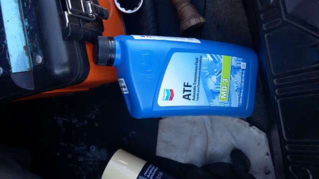

Решил перед зимой залезть в навесное. Скинуть приводнрй ремень. Ибо зимой был гул из под капота , пропадавший только при прогреве двс.Снял воздухан, снял муфту.
Снял ремень. Покрутил руками ролик , гену, помпу, люфты подшипников пощупал, все в норме. Ремень вообще девочка. Только Гена при вращении чутка кряхтит, покрутил новый от Пазика , там тоже присутсвует отдаленно такой звук. покрутил насос гура он постукивает, и тут я обнаружил. Что наконец-то могу посмотреть уровень жидкости гур.. Открываю, а там пустой бачек, побег в tis, а там пишут, что гур ZF заправленный АTF, при низких температурах издает гул, поэтому необходимо заливать pentosin. Пока эалил chevron D3, как устроню течь поменяю на pentosin.
Старый 05.09.2019, 09:41   #396
Сообщений: 20,919
Вес репутации: 308
у меня декстрон2 заливался и всё нормально было, а ты сейчас смешал д2 и д3, синтетику с минералкой ещё в моторе смешай и будет счастье тебе.
это шедевр кстати... не то что насос сдыхат от отсутствия жижи, а то, что жижа не та, ага.
Старый 05.09.2019, 09:55   #397
Вес репутации: 71
eternal life, На сомом деле. потом при доливке выяснилось что жижа (серая жидкость) залилась в небольшом объеме, значит она там была, и усилие на руле особо не поменялось. А вот то, что я положу насос- не очень хорошая новость. Хотя откуда такая уверенность, что там не синтетика?
Старый 05.09.2019, 09:56   #398
Сообщений: 20,919
Вес репутации: 308
если до этого был д2 залит? )

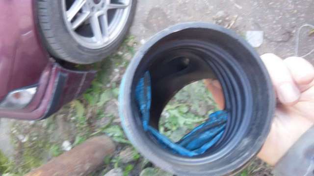

заодно поменял гофру впуска , которая уже совсем устала.
Добавлено через 42 секунды
Добавлено через 8 секунд
Старый 05.07.2020, 20:26   #400
Вес репутации: 71
Гофру поменял, год спустя опять потрескалась. Корпус воздушного фильтра стоит не по фэншую, гофра находится под напряжением. У кого какой опыт с креплениями фильтра после свапа с 4на 6 котолов?
