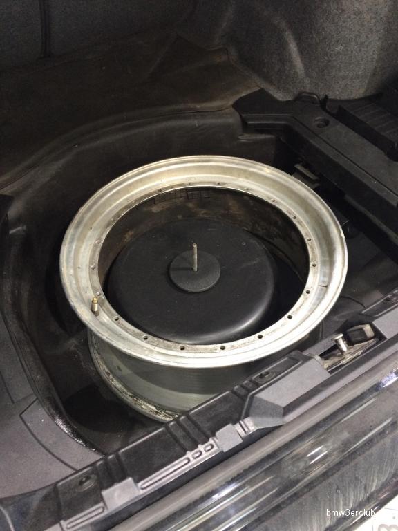

Добавлено через 47 секунд
Запаска LM

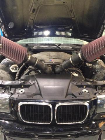

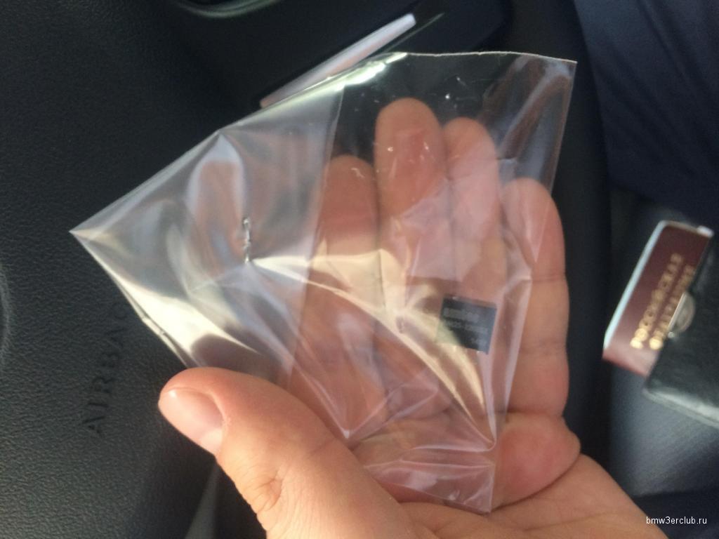

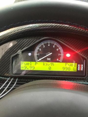

Все залили все подключили завели ,работает темп масла и темп воды.
Не работают датчики давления масла и топлива на приборке не корректные показатели
В итоге в комплекте с приборкой не было преобразователя тока - его там нет с завода в комплекте.оригинал 65$ -в чип и дип 300р
Поставили все заработало!

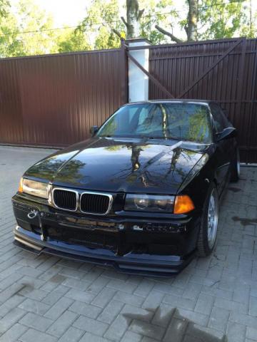

Выехал - все оаботает все показывает давление и темп в норме.
НО она на столько легла на задние колеса что особо не по вваливать-немного поддддал лак на кромках арок пузырями...))
В конце июля придет kw ,в понед поменяем масло ,поставим ориг пружины обратно.и буду обкатывать)
Добавлено через 59 секунд
PS к первому выезду был подготовлен!!!))
