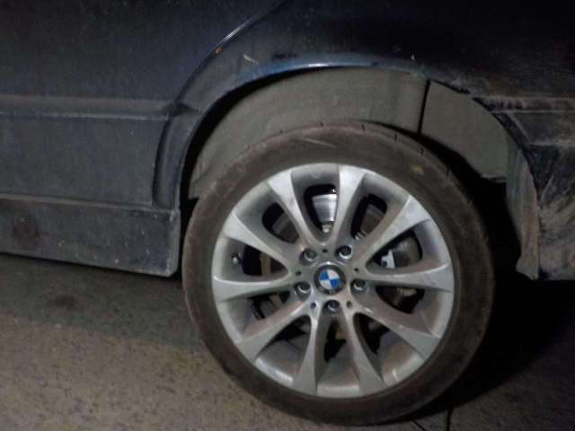

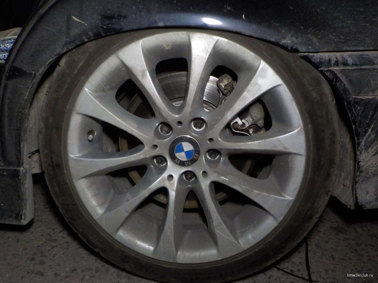

Короче говоря. напишу свои наблюдения с коробкой автомат.
- Появилась отсечка по скорости. То есть едешь такой счастливый 180 и все, дальше как бутто кидают якорь, машина замедляется до 170-175 набирает 180 и опять якорь.
- Но это еше не все. так как пару я поставил покороче, то и отсечка стала 155 км.
- Буду покупать настараиваемый мозг (буст ап смысла брать нет) вемс возьму или апекси паувер. У вемса карты меньше размером, но там больше функций.
- Также при езде со скоростью выше 80 км блокируется гидротрансформатор и получается едешь как на механике, то есть зацепление мотор кардан жесткое. Таким образом расход по трассе очень маленький. Коробка масло почти не греет, так как основной нагрев масла идет при работе гидротрансформатора.
- Но есть и обратная сторона коробки автомат, при езде в затяжной подъем и повороты со скоростью около 40-50 км. Гидротрансформатор ведь не заблокирован и получается очень сильный нагрев масла, при этом маслорадиаторы стоят перед основным и бывает, что и не хватает охлаждения самому мотору. Ведь перед маслорадиаторами стоит радиатор кондиционера и сегодня при жаре около 30 градусов и включенным кондиционером под самый конец горки масло в двигателе было 98 градусов. Температуру масло я мерию при выходе из двигателя в маслокулер.
Без маслокулера температура была в анологичной ситуации около 115.
- При езде с горки охлаждения просто отличное масло смело охлаждается до 80-85 градусов.
- Также очень сильно забит радиатор кондиционера уже купил новый. думаю проблема эта уйдет.
- Ну или перенесу маслорадиаторы вместо туманок и поставлю там вентиляторы и термостаты и направляющие воздуха. Все радиаторы сделаю на заказ из хороших радиаторов. Как я это сделал с интеркулером. Охлаждает отлично.
Примерял японские диски на ступицы. встают идеально.
Цетровочные кольца переходные с 72,6 на 73,1.
Разница в весе просто космическая. То есть мои диски весят 10,5 кг. Японские при абсолютно таких же параметрах весят 6,5 кг.

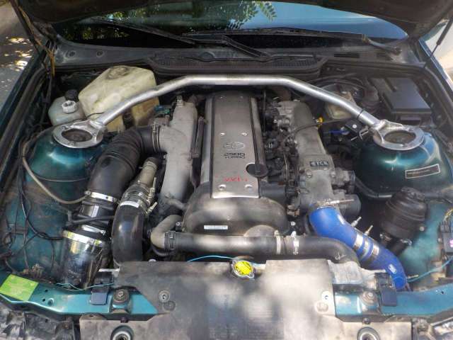

Другой джейзет уже поставили в туринг, потихоньку все подключаю. кардан еще нужно сварить, лапу заднию сделать (нужно было сразу 2 делать когда себе ставил автомат.)
А да, бмв мозг все еще думает. что мотор там есть М43.
И включает кондиционер и тд. Но так и не видит его блок асц ошибка по кан шине. Нужно все прозвонить еще раз, а то может, где что задел, и по этому нет связи мозг бмв и блок асц.
Авс работает.
Пока на этом все. Скоро выложу фото.

Я так понимаю, м43б19ту у тебя был? Именно на нём же мозг с блоком абс-асц по кан-шине связан.
Не ту. Да, щас он тоже стоит и работает. Но не видет блок абс-асц. Причем он перестал видеть как только я отключил и снял мотор. Делал даже так, ставил мотор обратно со все проводкой, все равно не видет.

Спрашиваю, потому что у меня был м43ту и асц соответсвенно работала. А сейчас, после свапа на м52 асц нет, и как подружить, это всё я не знаю. Видимо только если переставлять гидроблок с мозгом и проводкой с е36 328.
Да, только так и никак иначе. Нужно все переставлять от М52. У меня немного другая проблема.

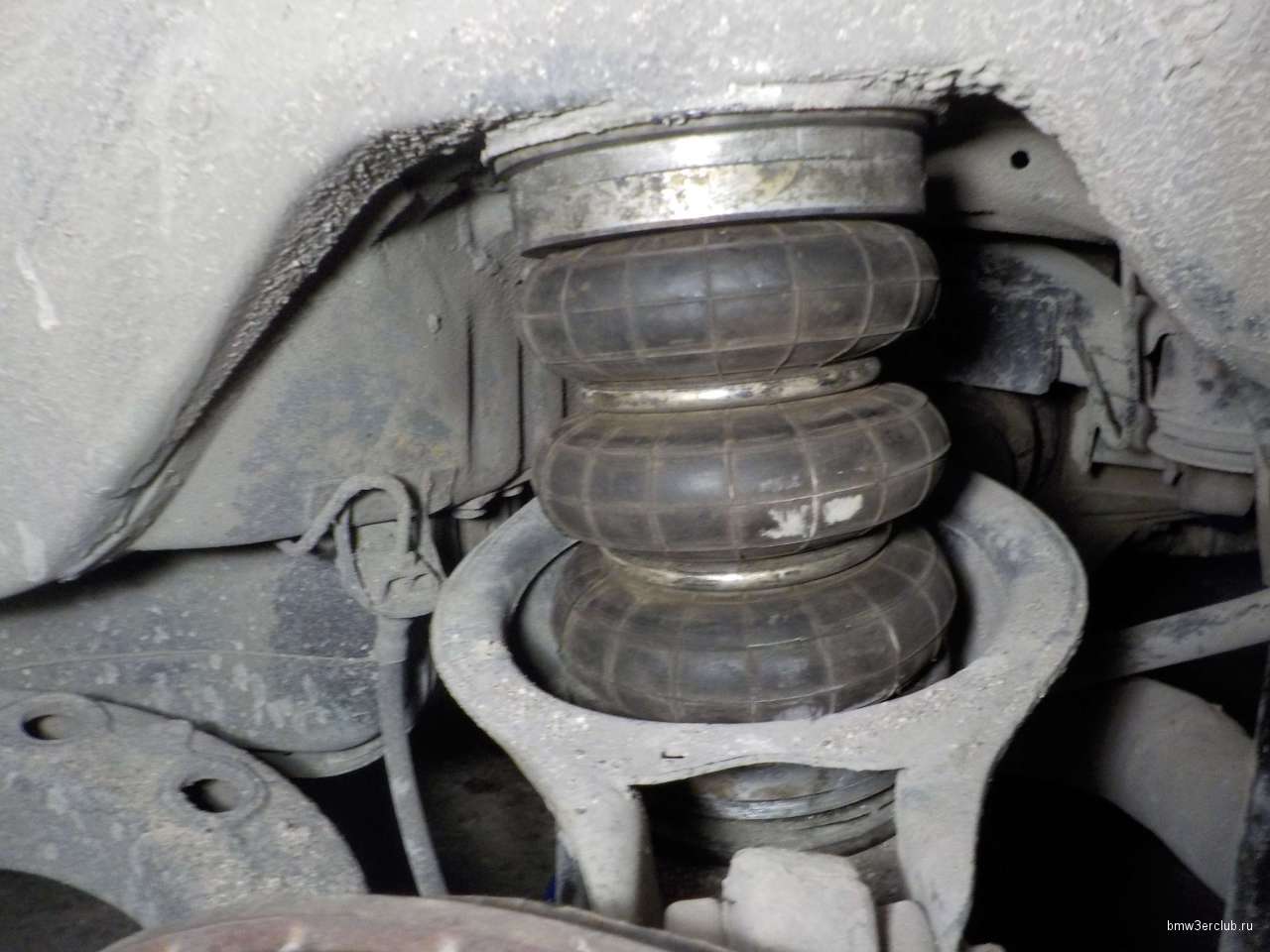

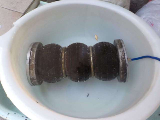

Сообщений: 834
Вес репутации: 58

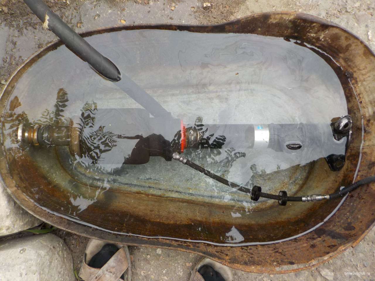

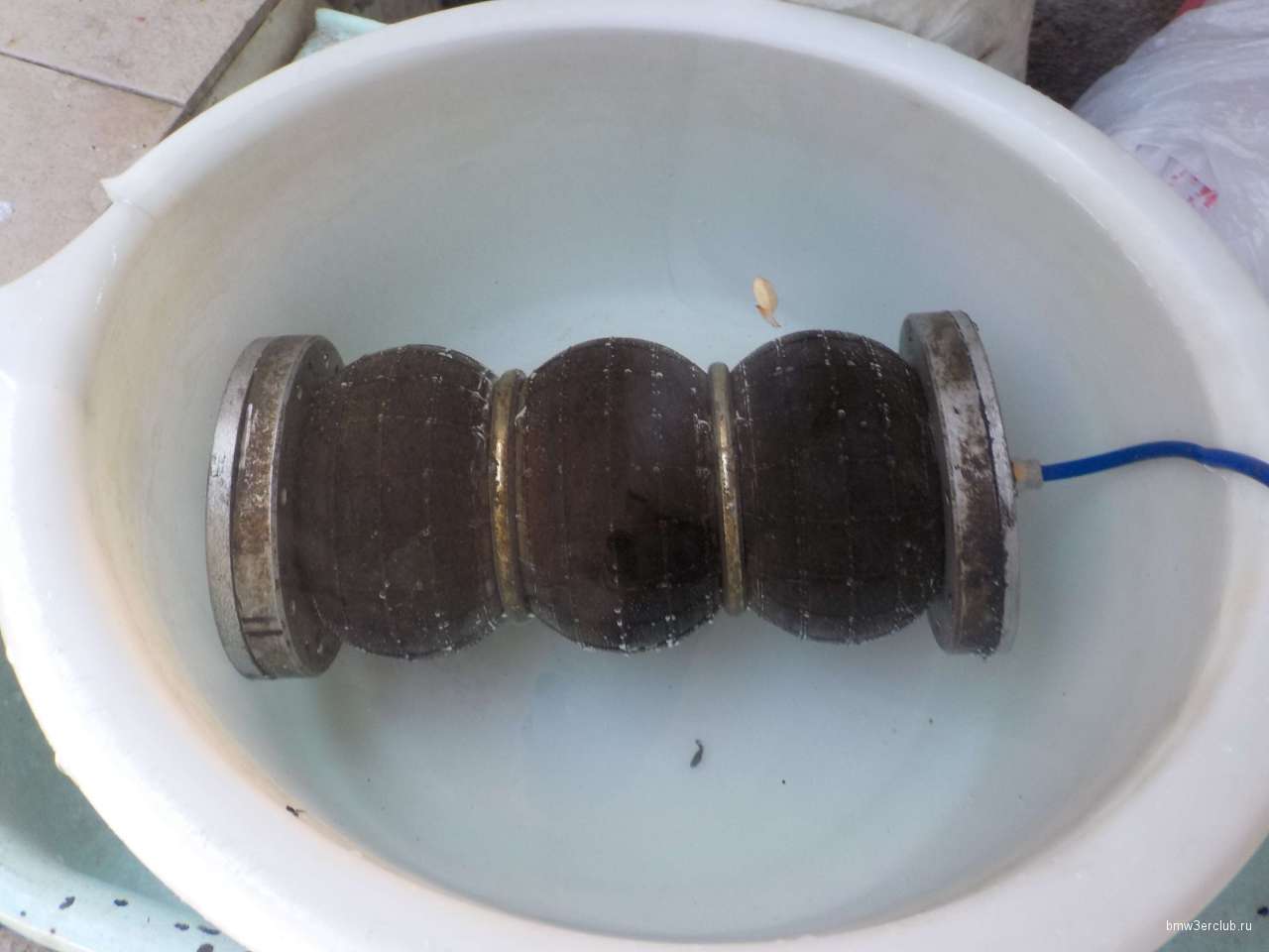

Поехали. Проверяем задние пневмоподушки.
Оставляем их на 3 дня под давлением 12 бар дома.
Ставим на машину
минимальное положение, относительно минимальное. Полностью воздух стравливать не стал, а так еще на 5 см ниже можно сделать.
Максимальное при давление 10 бар. Можно еще чуть выше, но тогда уже весь амортизатор выдвинится.
Ездовое сделал чуть ниже стока. Едет довольно комфортно, на лежачих не пинается. Но хочу мягче. буду ставить туда рукава.
Передние подушки пока только лежат в ванной. Еще не ставил, но по расчетом должно быть мягко.
А да, забыл написать, основной задачей установки пневмы является увеличения клиринса. Занижение не планируется.

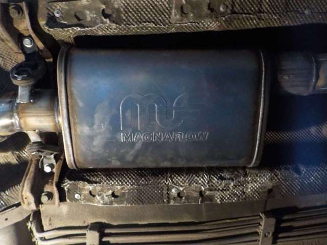

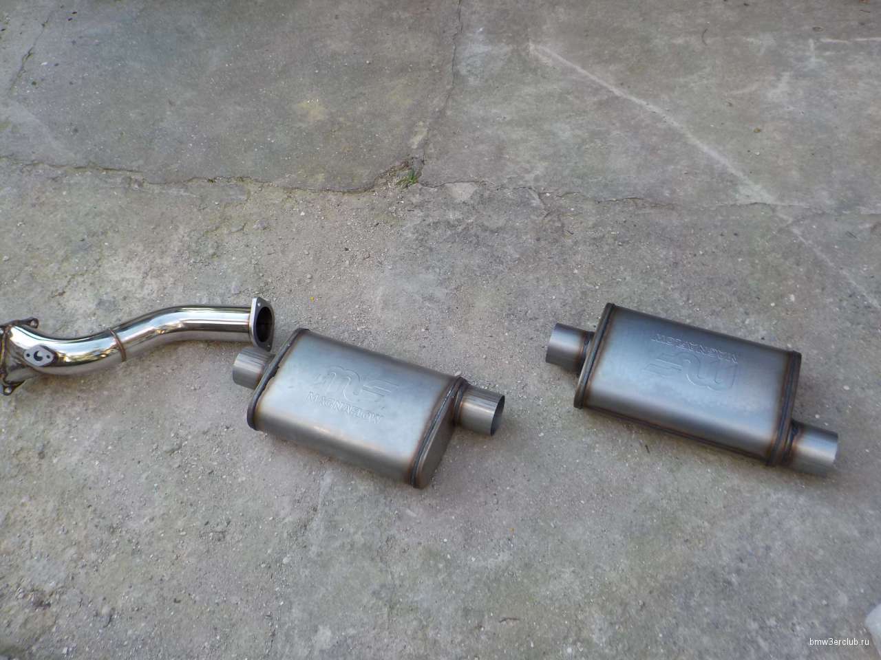

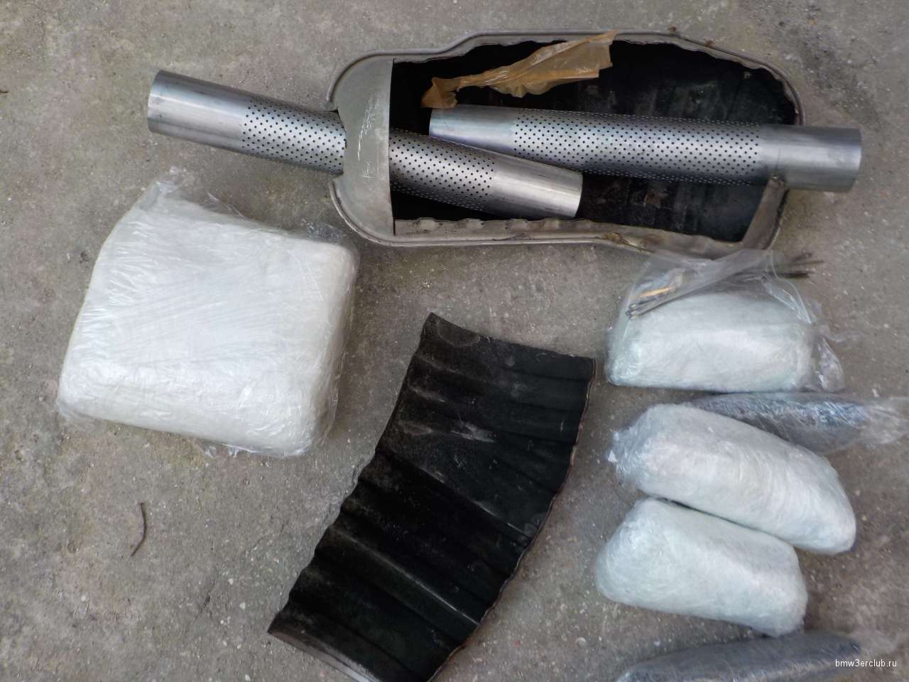

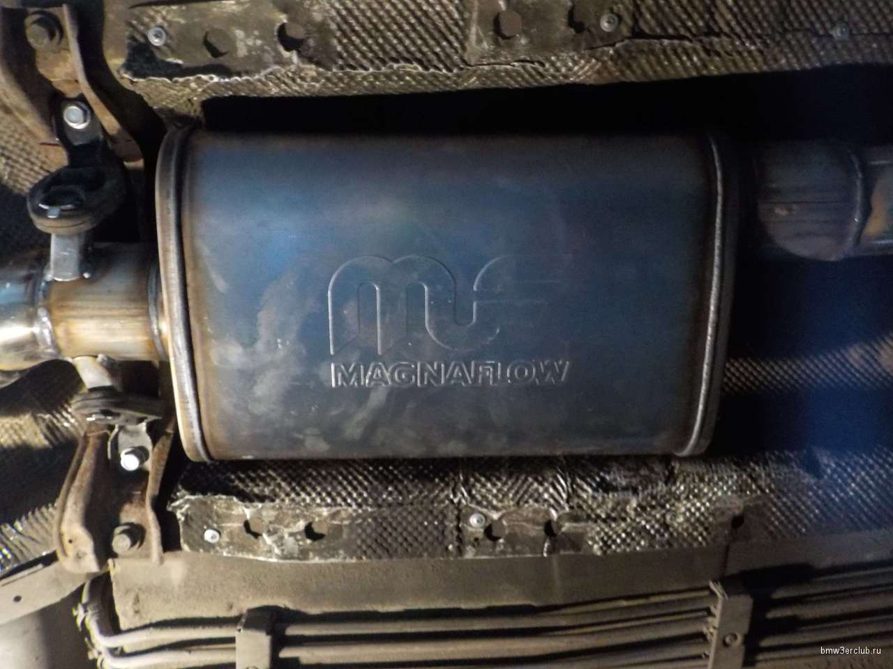

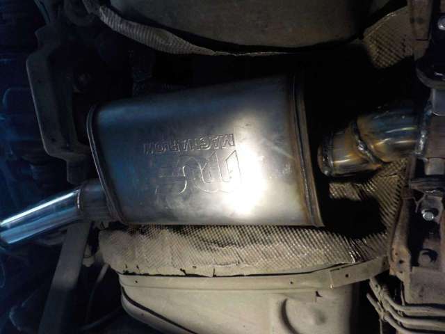

И так, наконец то я его сделал, выхлоп моей мечты. Абсолютный прямоток на 76 трубе от турбины и очень очень тихо работающий.
Нам понадобится 2 резонатора и ремкомплект для изготовления прямотока из оригинальной банки от 320.
Вот ремкомплект и оригинальная банка
Резонаторы прямоточные и всякие трубы

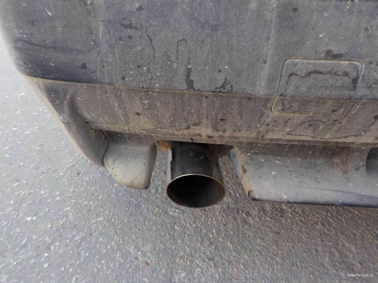

Вот так теперь сзади.
Вид снизу, на сварные швы не обращаем внимание, эстетика в данном случае не очень важна. Важен результат и он есть.
Свап еще одного джейзета идет полным ходом. Остался только кардан сварить и отбалансировать. Мотор заводится и все системы работают.
Посте установки выхлопа и аутлета от аджиси. Мотор поехал значительно веселей на верхах.

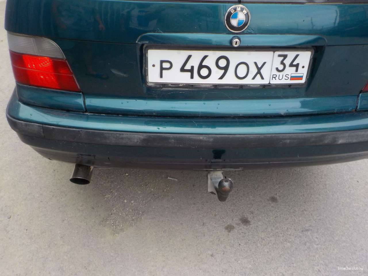

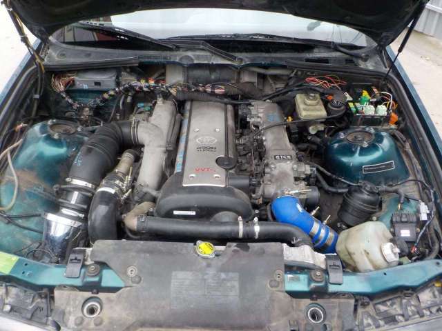

Готово почти. Полный сток. Ничего не выдает джея.
ВЫхлоп прямоток на 76 трубе. выход тоже 76.
Также сделал АСЦ +Т на джейзете. все работает. Теперь хоть в повороты можно нажимать и не занесет как раньше с включенным асц. Выключаешь и можно заходить боком.
А да забыл написать. Поставили брату бустапный мозг. До этого проверил его у себя. 230 набирает довольно легко. дальше страшно.

полуостров кончается
А трубы у тебя почему не 2 ?
может был смысл раздвоить?
Зачем разводить? и так все отлично и тихо работает. Одна труба с 2 резонаторами прямоточными и задней банкой прямоточной.

benyve, я имел ввиду оконечник сделать двухстволку надо
ААА. Не, не получится. накладка под одну трубу и банка один вход один выход. Да и так меньше внимания привлекает. Сзади как обычный 318.

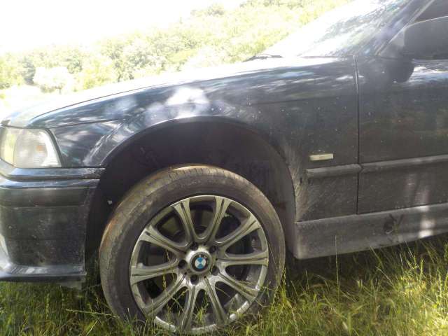

Почти окончательный вид.
Салон.
Также наконец то сделал, то что хотел.
Внедорожный режим.
Клиринс не знаю какой, но высоко.

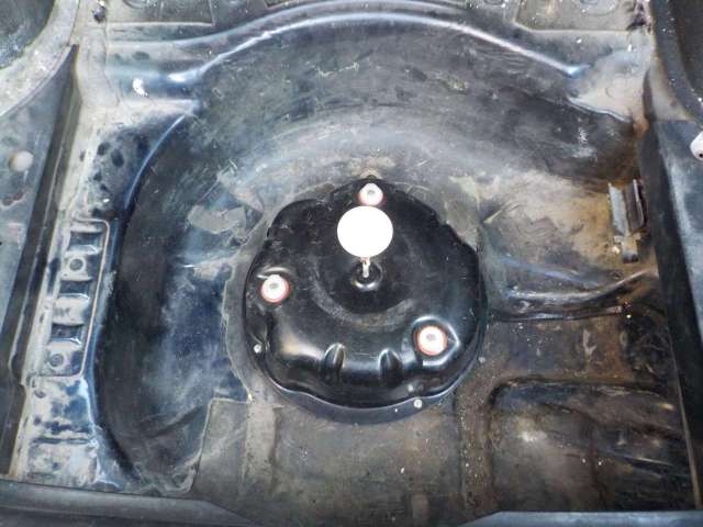

При выезде на трассу опускаю машину, до нормальной высоты. Едет отлично, и не мягко и не твердо. Примерно как на арбах про кит. Не пинается и не кидает. Вообщем все отлично.
Осталось сделать кнопки в салоне. Не удобно каждый раз ходить в багажник и замыканием проводками поднимать или опускать машину.
Так в багажнике.
Компрессор от х5. Отлично работает и очень тихо.
