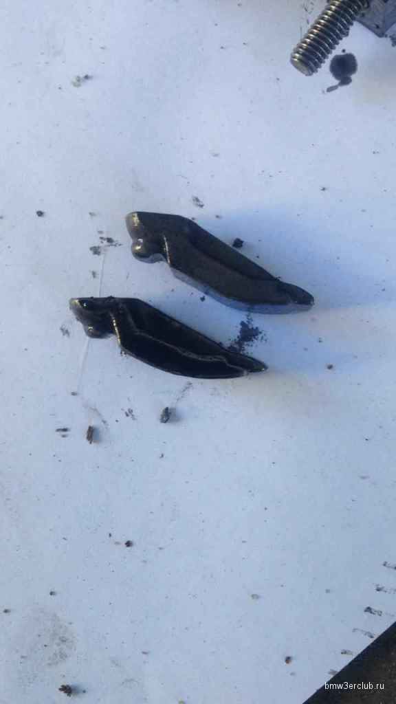

правая голова месиво, выломало бугеля, вырвало шпильки и сломало болты, на шестернях распредов зубы повырывало
Причина?
Старый 09.06.2020, 23:56   #452
Сообщений: 20,919
Вес репутации: 308
на оборотах выскочил рокер

Сообщений: 20,919
Вес репутации: 308
kyxten, спасибо
место удара на распреде
виновник торжества сверху, снизу каким он должен быть

Старый 11.06.2020, 16:49   #466
Сообщений: 20,919
Вес репутации: 308
Не хуже чем другие и ремонтопригодные в отличии от одноразовых. А если учесть, что пробег у моего 420 тык и это не известно сколько скручено, при этом в него ни разу не лазили, то это хороший мотор.
Зы: работать стал на много тише и даже бодрее поехал )))
