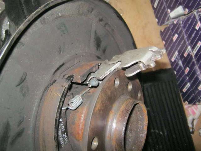

Тоесь мне ,скорей всего, придется восстанавливать щитки путем колхоза от ваз 2108.
Старый 21.12.2017, 05:53   #28
Вес репутации: 71
Позицию 5 отдельно заказывать нада?
Старый 21.12.2017, 18:39   #29
Вес репутации: 71
Позицию 7 тоже отдельно заказывать надо?
Старый 21.12.2017, 18:44   #30
Сообщений: 6,091
5 и 7 ломаются? отмой их и смаж, зачем они новыми?
Старый 21.12.2017, 18:59   #31
Вес репутации: 71
Да,нада глянуть че там осталось, с одной стороны выглядело очень печально , я вообще подумываю, рычаги со ступицами в сборе заказать.

Хорошо, а тросики ручника они цельные, или состоят из деталей?

На Компакте цельные. У тебя сейчас сзади барабанные тормоза?

Diamondblack, тогда заказывай рычаги в сборе от авто с дисковыми тормозами....

nickstorm, Ситуация в том, что от донора все есть, но там внутренности опечалены

Тросы ручника есть аналог оригинала-АТЕ, можно найти ремкомплект всех пружин, тоже АТЕ (в комплекте на обе колеса), колодки тоже можно неоригинал... Ну а храповик (7) и рычаг троса (5) или оригинал или БУ в приличном состоянии...

nickstorm, а рычаг троса не идет с тросом? я все TRW буду брать.

В итоге решено было приобрести зад. рычаги в сборе от E46 у Vyder. Тросы надо поменять, ТRW нормально будет?
TRW GCH 2617
TRW GCH 2616
Да, кстати троса и рычажки ручника на е36 и е46 разные.
