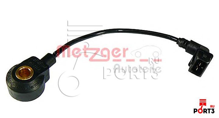

iluxa, ставь тестер на минимальный вольтаж, подключай к датчику и постукивай рядом с датчиком, датчик должен выдавать какие то милливольты.
вот это и хочу сегодня попробовать.
но поидее и сопротивление на их должно быть или автодата трындит в очередной раз.
жги резину,а не свою душу

подниму тему дабы не создавать лишнюю.Грешу на датчики детонации.Мотор у меня м42.Решил их прозвонить через колодку эбу.судя по схеме и инфе из автодаты.сопротивление должно быть 1мОм минимум.контакты на колодке 15-43 и 42-43.Дак вот померив их на сопротивление они показали обрыв(т.е не показали ни какого сопротивления).что это значит?может кто нибудь в курсе?Может действительно они уже устали?хотя самодиагностика по чеку ошибок не выдает(типа все в норме)
Осциллограф наше все. Если тестер, то на переменке смотреть. Если датчик сдвоенный, часто провода под резинкой разъема разваливаются в труху, причем внутренние жилы, при абсалютно целой и красивой внешней изоляции.
автодата трындит. Датчик- пьезоэлемент.При измерении постоянным напряжением(тестером) сопротивления не имеет(+- если не придираться к словам)

iluxa, ды нет там сопротивления, может если мегоомметром мерить, а тестером ничего не покажет.

ALEX_2568,напряжение на первом датчике меняется при постукивании,а вот до второго хрен доберешься без снятия впуска или стартера

iluxa, какой нибудь пруток металлический возьми, там очень сильные удары не нужны.

ALEX_2568, а почему от ваза сопротивление показывает или там система другая?
Добавлено через 40 секунд
на вид вроде одинаковые
Старый 20.10.2016, 16:51   #34
Вес репутации: 158
странно, система одинаковая, может, потому что от ваз там бывают свои приколы, хотя датчики вроде бош
Добавлено через 38 секунд
были правда две системы датчиков, но вторая вроде не ходовая и уже не делают
Старый 20.10.2016, 16:57   #35
iluxa
Аватар для iluxa
Регистрация: 30.01.2011
Сообщений: 1,181
Сказал(а) спасибо: 173
iluxa Репутация средняя
дак вот и ввело меня это в ступор
Старый 20.10.2016, 17:38   #36
СедойКот
Аватар для СедойКот
Регистрация: 27.02.2016
Автомобиль: E46
Сообщений: 184
СедойКот Низкая репутация, старайтесь делать больше добрых дел...
Волговские не звонятся. Ставил вместо родных бмв-шных, переделав проводку... Добавлял разьем. Мотор М43

СедойКот,вот тоже думал если мои неисправны то поставить волговские.

Сам датчик конструктивно вечный. А вот провода внутри развалились. Я менял после ошибки, которая выскочила после свапа мотора- стоило его шевельнуть,изоляция внутренних проводов рассыпалась. Как показало вскрытие, по всей длинне от датчика до разьема живого места не было.

Нет, они влияют в основном на работу если бензин каг бээ гуано. При отказе датчика ЭБУ ставит усредненные значения. Пока не давишь тапку в пол и не заправляешься менее, чем 92 бензином, потери мощности несколько процентов= не заметно. С рабочими датчиками коррекция зажигания происходит постоянно, за счет этого из топлива "выжимается" лучшие показатели, которое оно может дать в конкретных условиях, т.к. позволяет реализовать максимальную мощность двигателя и обеспечить топливную экономичность. Вот видос по проверке есть внизу страницы
