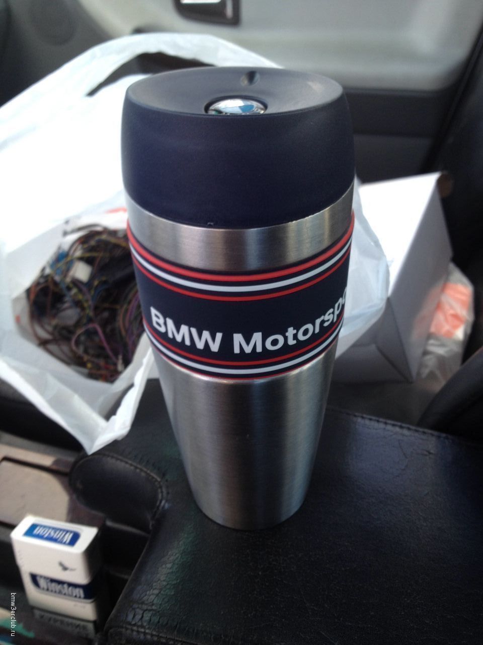

не могу не поделиться, заехал вчера к Ольге за проводами, а увез непроливайку которая снята с продаж в 2013г.
дело за малым- подстаканник намутить))

Подлокотник, смотрю, повидал много, но не видал средств для ухода за кожей
Старый 21.02.2016, 14:34   #43
Vityok, у меня в машине много вещей которые не видели средств для ухода. Главное что жопу каждый день возит, а не у подъезда стоит))) а то много у нас тут таких- машину наполируют, химчистку сделают и по полгода мозг выносят, то не работает, там отвалилось и т.д.
