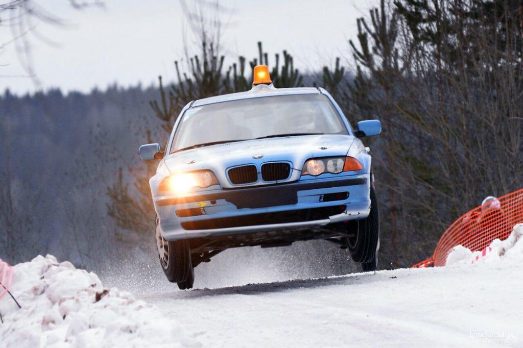

Вобщем пару спек:
Вся жопа на полиуретане. Задние рычаги проварены
Редуктор е36 4.3
Тормоза е46/2.8 -самое то, что надо. Вакумник снят. Регулятор тилтон
Защиты по днищу, магистрали с салоне.
По переду полиуретан, рейка 2.2 оборота, мотор 52Ту.
Вес 1230кг. Стойки плаза профи

что за такая рейка короткая?
тормоза такие в счет малого радиуса под ралли?
как на таком коротком редукторе тыкать передачки?

Плаза на заказ. Т е отдавались пружины , и вес на каждое колесо. следовательно делались амортизаторы под мои параметры.
Добавлено через 50 секунд
Как? Можно подробности?
Пара от е34 188 тип. Корпус от е36. Инсталяция редуктора в КасперГараже
Тормоза специальные 328 е46. То, что надо для ралли. Перед 300/22 самый раз. Зад вентиля. Следующий уровень будут АП Рэйсинг 295
Рейка под заказ из Прибалтики. Самсонас их делает.

расскажи что по деньгам встала такая рейка? думаю многим будет интересно.

Отправил свою и 350 евро.

Его нет к сож. Можно купить блоку в е46, ест пара 4.44 но проблема в том что они 168 типа, и как следовие ненадежно.
