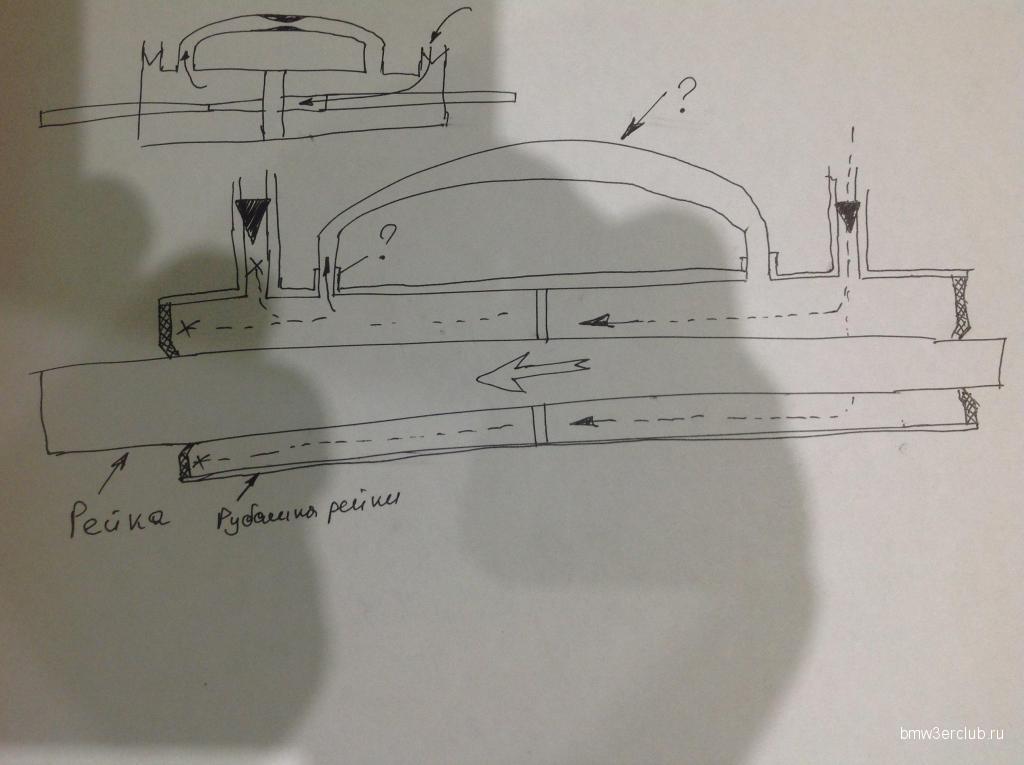

Вообщем разобрал рейку, фото ниже:
1. Общий вид поля боя
2. Центральное кольцо изрядно подызношенное
3. Тефлоновые колечки конечно порвались, как работает золотник такого типа так и не понял. Центральное отверстие для обратки, остальные для усиления вправо и влево, только механизм распределения я так и не понял.
4. На червяке есть раковины, но руль не закусывало. Думаю это связано с тем, что рейка полтора года лежала сухая. На валу тоже самое.
5. Упор до червяком тоже подызношен, однако фторопласт еще выступает над алюминиевой оправкой))
6. Ну и самое главное, с правой стороны вал держит оправка на фото 5, а с левой втулка №2 или №3? Плюс в корпусе рейки проточки в области тефлоновых колечек №1.
Мой самый большой вопрос: это реально проточки от колечек??? Просто они там глубиной 3-5 мм!!! Думаю надо рейку с машины снимать и смотреть что с ней, но суда по однотипности проблемы там вероятно тоже самое...

я свою перебирал, стучала и + потекла через верхний сальник на червячном валу возле шлицев,
канавок в корпусе не должно быть, (у меня они тоже были) гильзовать не стал, так как это кропотливая и точная работа, которую надо было поручить мастеру - токарю, которого под рукой не было... поменял потроха, сальники, кольца, втулки.
от течи избавился но как стучала так и осталась стучать. Стучала тоже в районе червяка, он попросту болтался в корпусе.
Может всё таки нижний подшипник закусывает на колонке + пружина на нём???
посмотри темы про скрип-скрежет в руле

1. понял.
2. мутнеть - это значит в одну сторону работать, а в другую нет.
3. понятно.
И еще так и не понял схему работы золотника... Если кто-то реально понимает - напишите!
и кстати в ТИСе написано что пластиковый шланг - это трубопровод утекающего масла!
http://tis.bmwcats.com/doc1007528/

Тоже разбирал много реек. В корпусе рейки куда садится золотниковый вал проточки есть, только в ранних выпусках реек они глубокие, а на более поздних выпусках они не так выражены. При переборке рейки самая большая проблема как раз при установке золотникового вала, т.к. тефлоновые колечки в 90% случаев закусывает при переходе через эти канавки и ГУР в итоге не работает. В более поздних выпусках реек такой проблемы не возникает, все встает и работает как надо.
то есть у до переходовых проточки это норма?
просто не думаю что тефлоновое колечко сделает проточку глубиной 5 мм!
Добавлено через 39 минут
кстати рейка 08.91 г.в.
Добавлено через 33 минуты
Кто-нибудь может замерить внутренний диаметр корпуса рейки там, куда вставляется золотник на червячном валу. Рейка должна быть без проточек!
А я померяю свою, т.к. если yuraz прав, то все встает на свои места.
