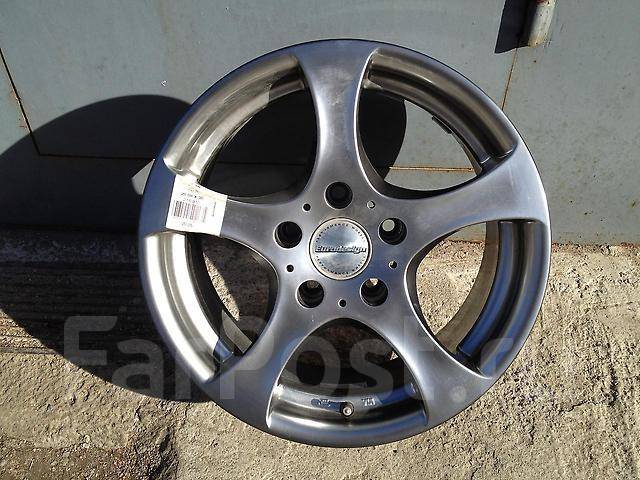

Testament,и мои поздравления! Интересный бортовик! Диски летние знакомые что-то ,такие?

Сообщение от вас петич Посмотреть сообщение
Да именно они, Евродизайн r17 разноширокие. Только мне они достались в изцарапано-изкоцаном состоянии и я из перекрасил в белый (на фото еще серебристые) =)
