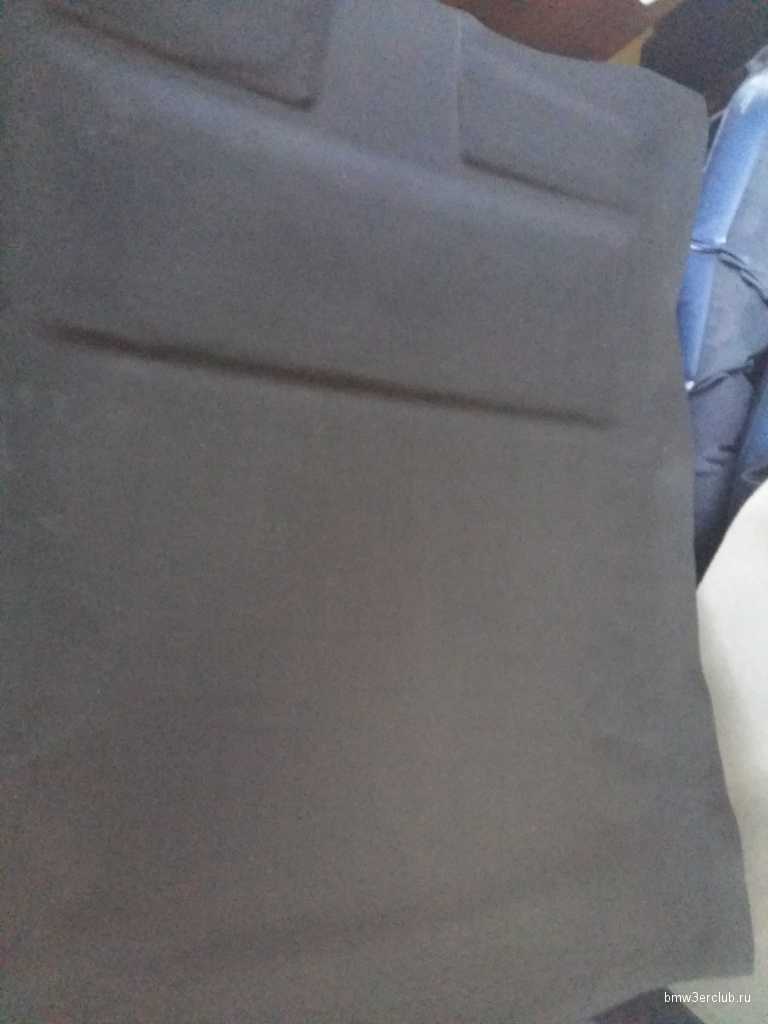

Писал в сперанза, не ответили, через 3 дня сам заехал, с виду магазин (шараш контора) но цена очень маленькая.
Делал на прошлой неделе.
Вот так получилось.

На последней фотке только что-то видно
Ничего так, ровненько!
Чем клеил? И как картонку обрабатывал? В смысле первый слой клея наносил или сразу клеил по картону?

88 побоялся использовать (клеил в квартире), читал что вонючий поэтому использовал клей TItan SW.
Понадобилось чушь больше 2 литров.
Равномерно наносил клей на всю ширину длиной 20-25 сантиметров, кисточкой размазал, подождал 2-3 минуты, положил ткань и в перчатками (тканевые) разглаживаешь от середины к краям.
Края потолка на следующий день промазывал и зажимами для бумаги скрепил
Картонку зачищал наждачной бумагой, не благодарное это дело в ручное чистить !)

На последней фотке засвечено вспышкой, на самом деле чёрного цвета.
