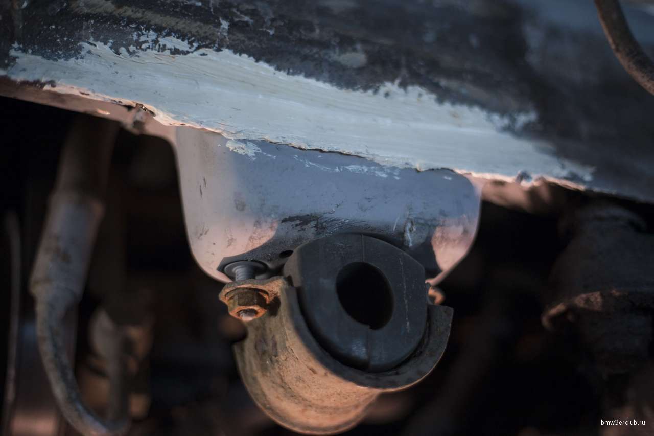

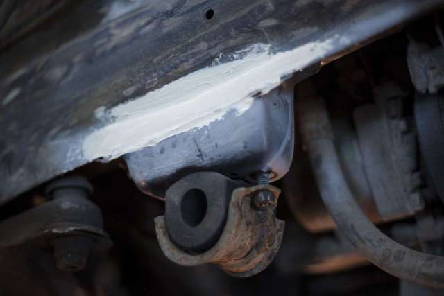

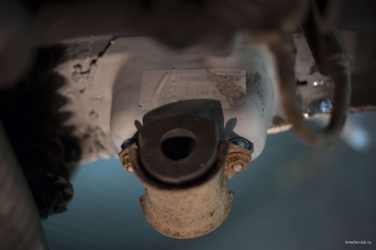

работы продолжаются, были куплены новые оригинальные опоры креплений переднего стабилизатора вместо прежних, основания были зачищены, чашки приварены, загрунтованы и промазаны шовным герметиком
опоры стоили по 970 руб шт

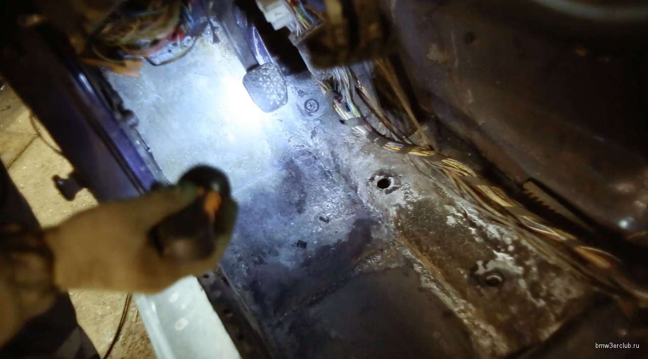

задняя часть была вычищена из под гудрона, также были выявлены несколько сквозных дырок, которые были отремонтированы

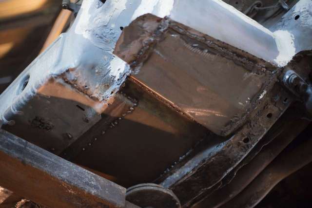

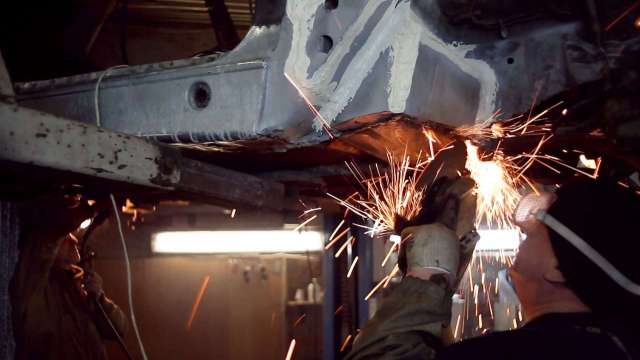

ну а тем временем правая часть пола почти отремонтирована, наконец кузов можно поднимать за штатные места
тел. 8-926-761-18-92 Илья

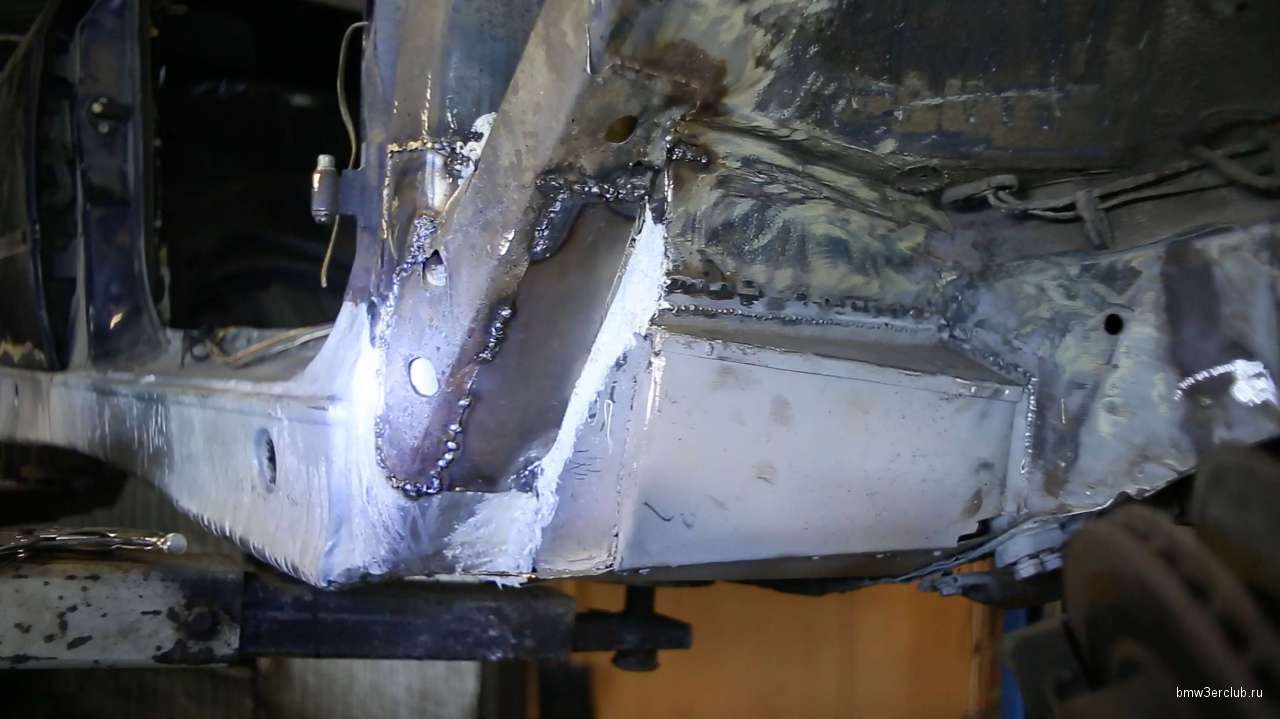

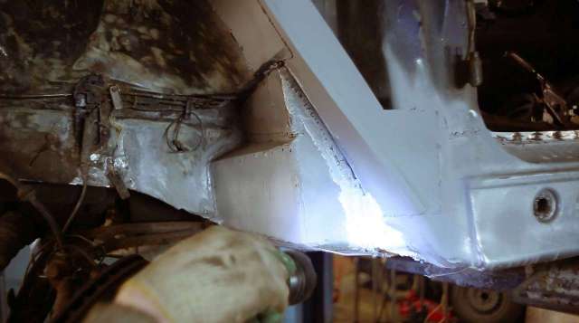

Самое сложное было восстановить передние части салона, так называемые короба и усилители к части брызговика, сама деталь если заказывать стоит непомерно дорого, найти на развалах не представляется возможным, поэтому было решено изготовить их собственными силами.
внутри этого короба проложен слой металла от пола к стенке, второй слой самого короба, который был воссоздан по нормам предусмотренным заводом изготовителем)
дополнительно в брызговике были найдены две дырки, залатали и обработали как подобает

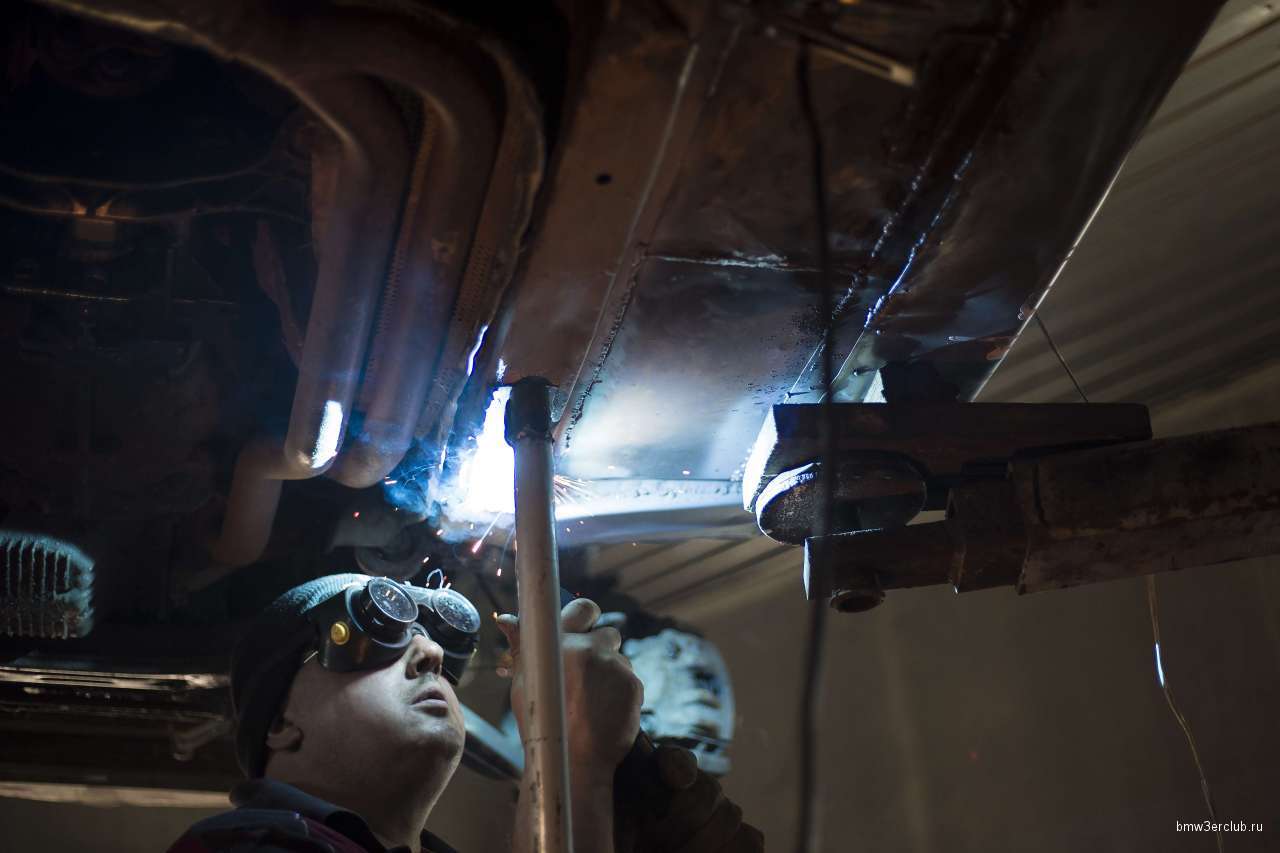

Сообщение от Gitanes Посмотреть сообщение
расскажите, почему с ним нельзя связываться? и порекомендуйте аналоги
Что бы я не брал от фирмы боди, всё хавно. Шпатля трескается, отваливается и проседает, грунт-порозаполнитель поры не заполняет, герметик становится каменным. Я пользуюсь кислотником ю-пол, грунтами и шпатлёвками новол, герметик хамелеон или новол. Дёшево и сердито. Кислотник только дорогой. Но расход его мизерный...
п.с. чувак на фото ведь полуавтоматом варит? В очках, которые для газосварки предназначены. Постоянные ожоги ультрафиолетом влекут за собой в лёгком случае красную морду лица, в тяжёлом рак (ттт) кожи...

HASHIRIYA, про боди шпатлю ты прав .Кислотник реафлекс не плохой.А расход радует у кислотника)А так эпоксидным лучше всё перекрыть.
Gitanes, Кислотник надо перекрывать,хотя бы акриловым.Я по фото просто не увидел.Подпишусь.
я понял, спасибо за пояснения, учтем)

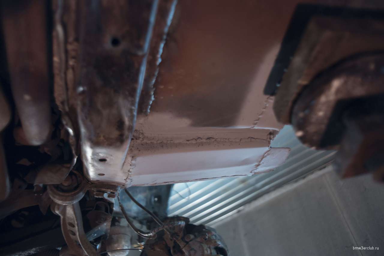

работы идут полным ходом, левый короб также восстановлен, плюс воссоздан диагональный усилитель, так как тот просто исчез в труху
Добавлено через 11 минут

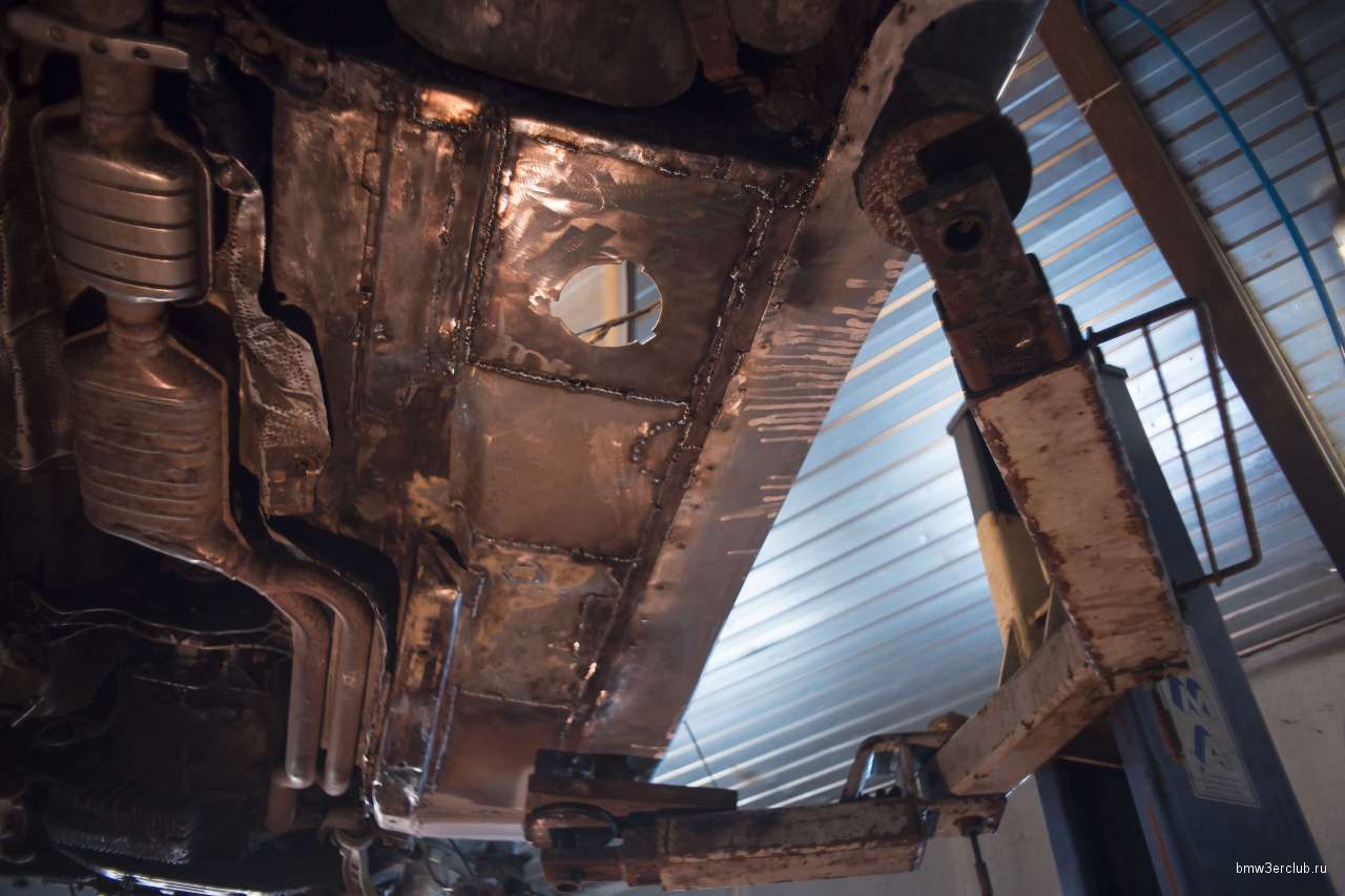

в целом можно сказать что весь пол и днище почти завершено, протравливаем металл, вычищаем от старой шумки и вибры, готовим под новую

Спасибо, да тут есть умельцы и по круче, я просматривал некоторые бортовики) у нас на очереди гольф 2, мерс 190, затем е30, потом ягуар, все переделаем) ( кстати если это можно, то про них тоже могу писать бортовики)
Добавлено через 16 минут
все сварные швы выравниваем, над машиной работаем одновременно втроем, я лишь изредка беру камеру запечатлеть моменты
