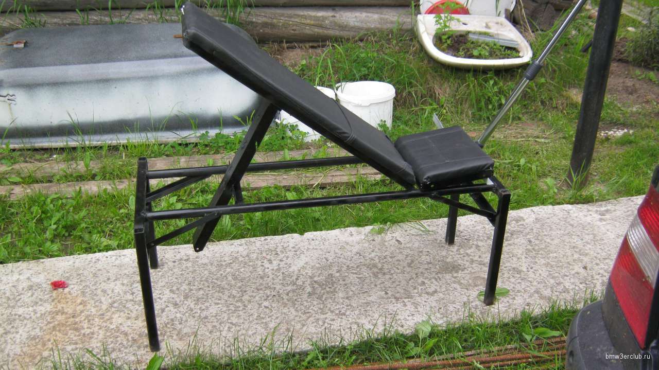

В итоге наклонная скамья этим закончилась...
