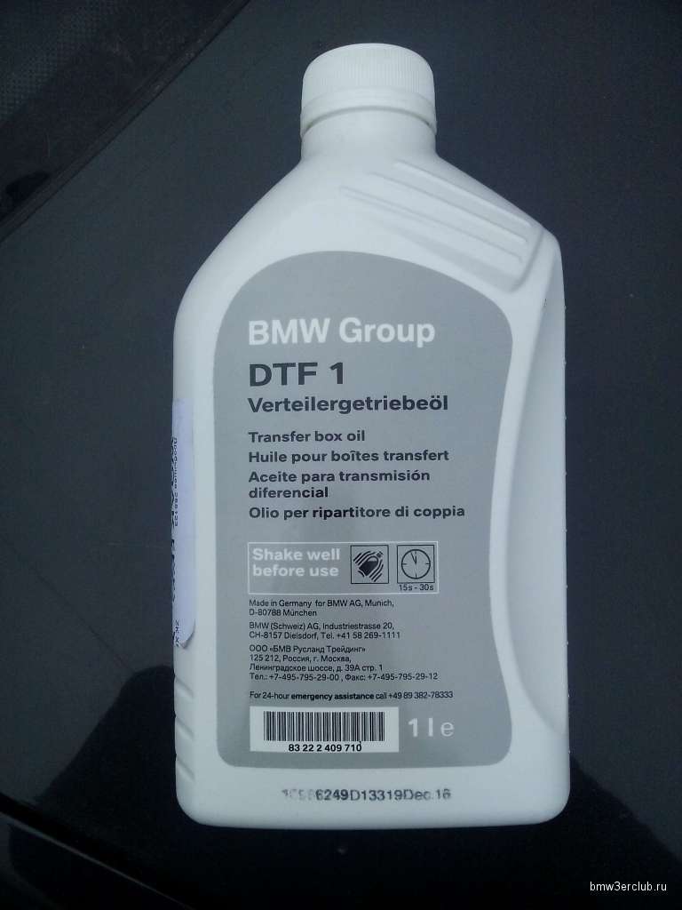

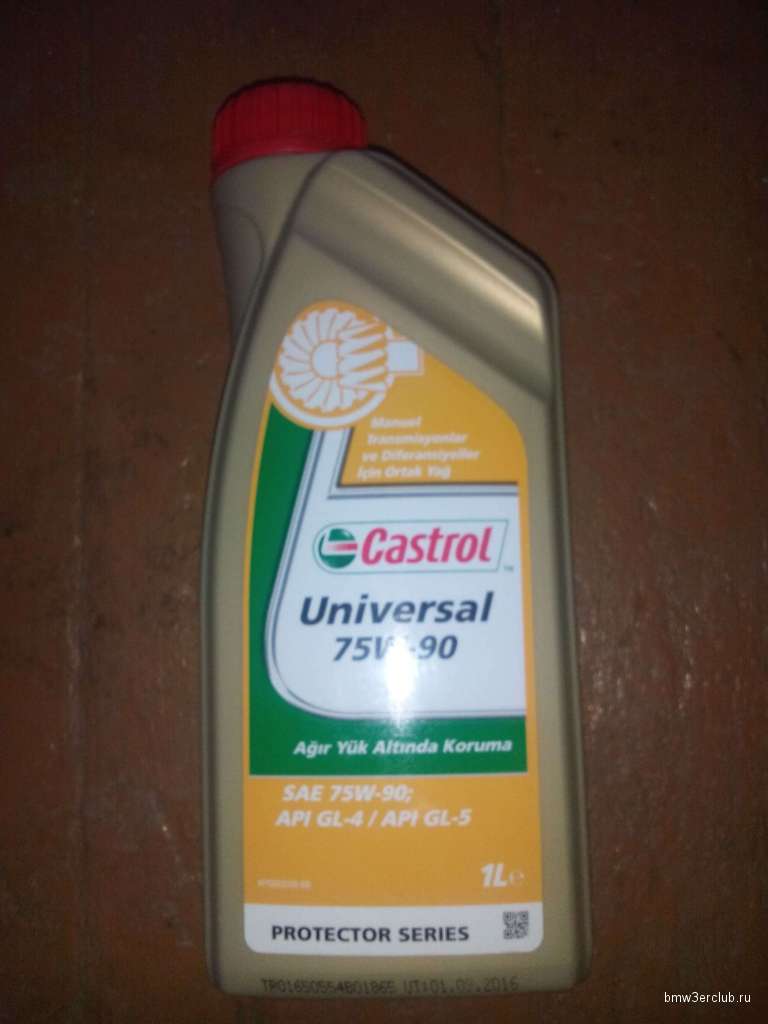

Возникло желание заменить жидкости не только в двигателе, там у нас живёт Shell ULTRA RUS 5w-40, но и в мостах и раздатке.
Раздатка рестайл, там своё масло, его аналог кстати есть у компании Ravenol, но я приобрёл оригинал
Итак - мосты кастрол, раздатка оригинал.
Использовал при замене купленный ранее инструмент, всё легко и просто, поднимаем пневму и под авто!

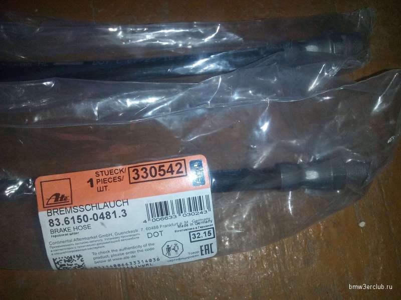

По результату осмотра был обнаружен мзнос заводских тормозных шлангов, были заказаны и пришли АТЕ
Готовлюсь к замене

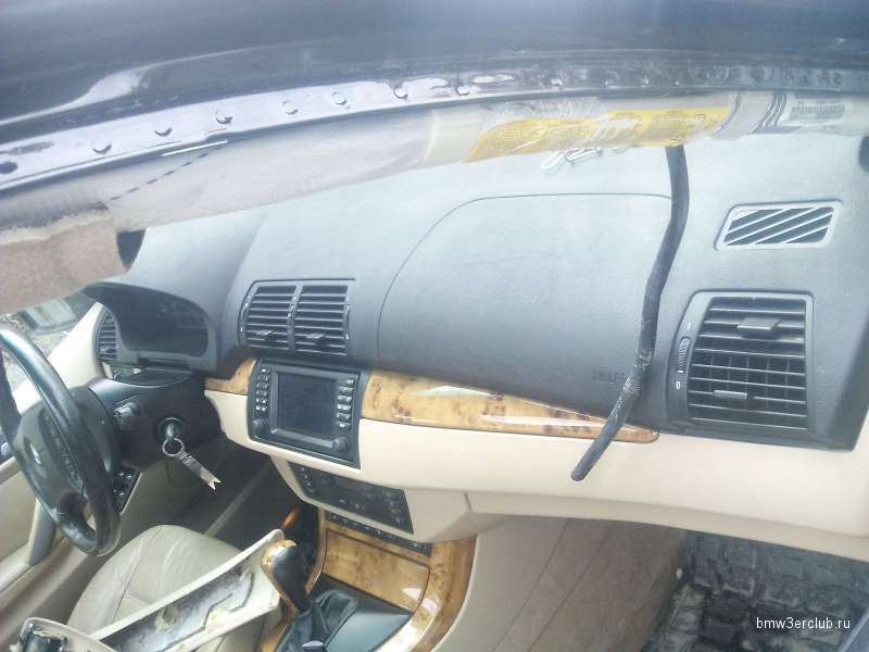

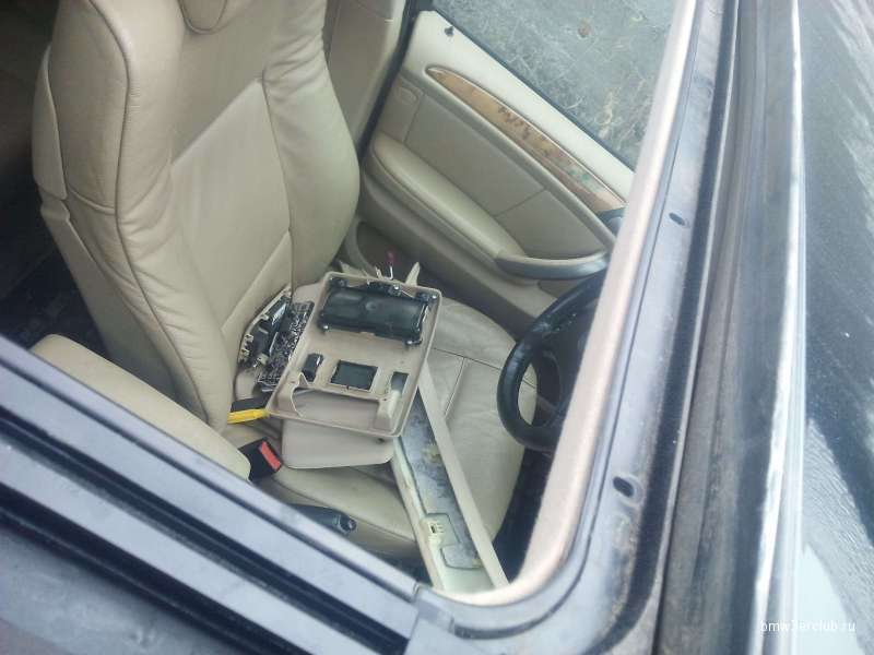

Когда люк - замироточил
Хорошая погодка, дождик...
Из центрального плафона () замироточил люк - потекла вода
История известная, как и её решение.
Снял стойки - водоотводы были сдвинуты, переломаны и вышли из пазов.
Сделал направляющую, поправил.
Кстати проблема в основном встречается на чёрных авто.
Дело ясное что и сверху у дренажа проблема.
Снял ручки дверей, козырьки, открутил переднюю часть обшивки потолка, открылся доступ к переднему корыту дренажа и да, трубки чуть чуть не слетели.
Достал их, прочистил, обратно на корыто люка посадил как и положено на металлические хомуты
Итог - проблема решена и скорее всего ближайшее время не проявится.

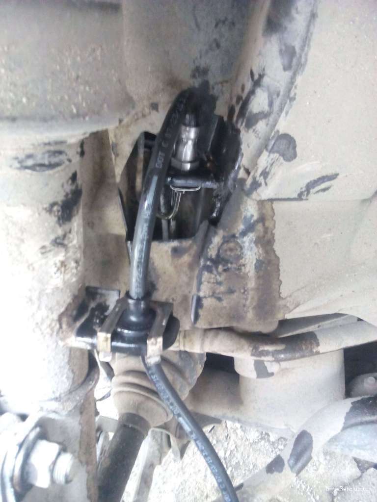

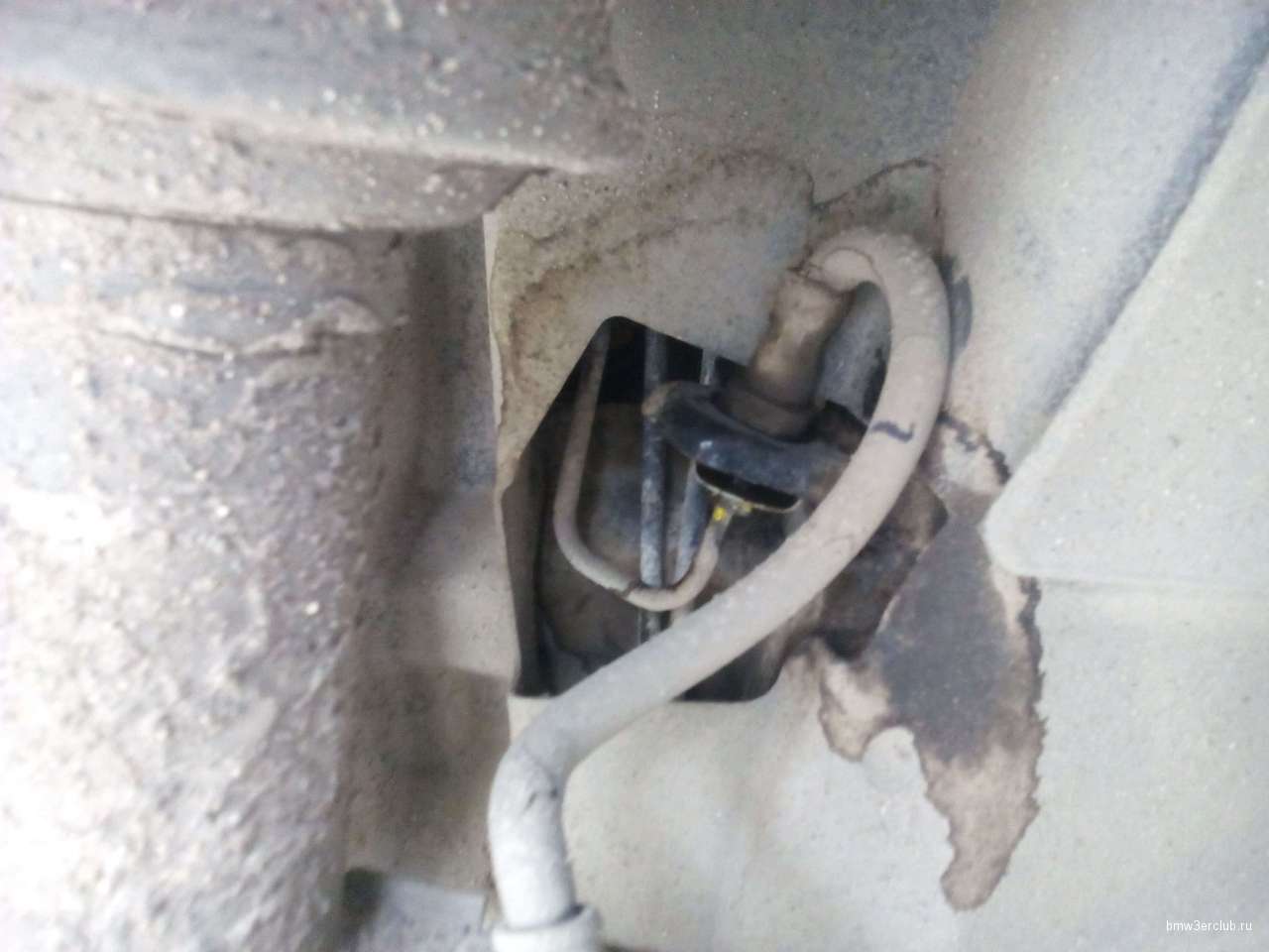

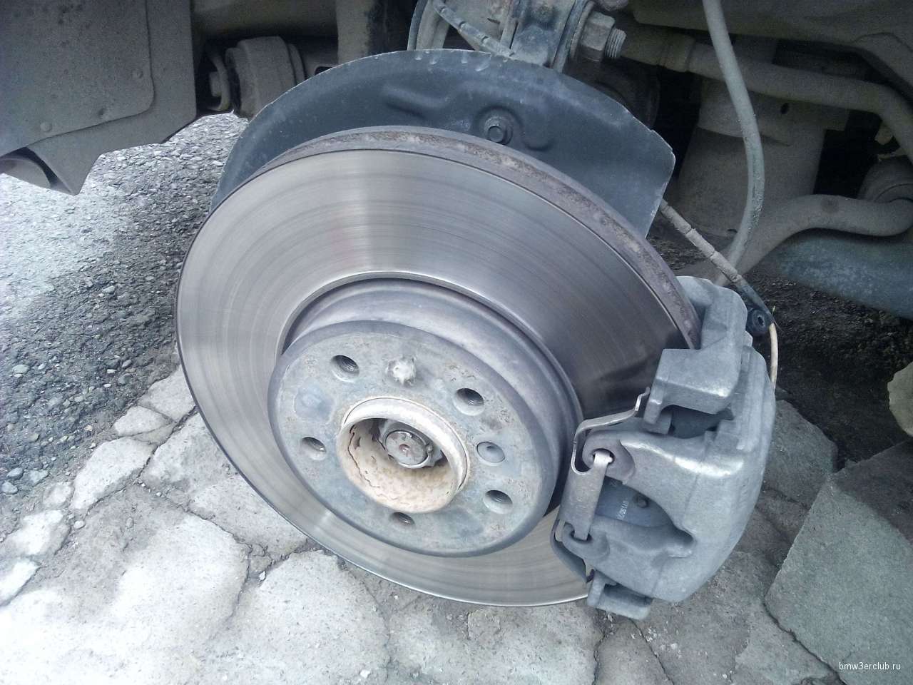

Замена тормозных шлангов
Пришло время заменить шланги, которые я купил ранее.
Проблемы были такие
Потрескались оба.
Процедура замены и прокачки очень простая.
Снимаем колесо
Откручиваем сначала с суппорта затем с трубки шланг, прикручиваем новый шланг, стравливаем с суппортов воздух.
Всё, никакого дополнительного действа не нужно, воздуха в системе нет.

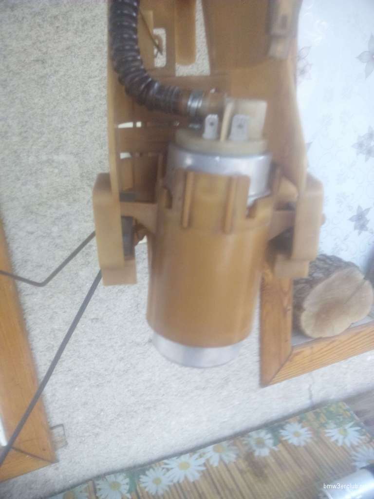

Ранее ставился бензонасос от е39 530i , как запасной вариант, родной заводской вышел из строя.
Ездил так долго и пришло время вернуть всё как и должно быть - заказал бензонасос именно от х5, пирбург.
На е39 кстати он меньше и выходной патрубок под Г а не I.
Старый 07.08.2017, 20:09   #46

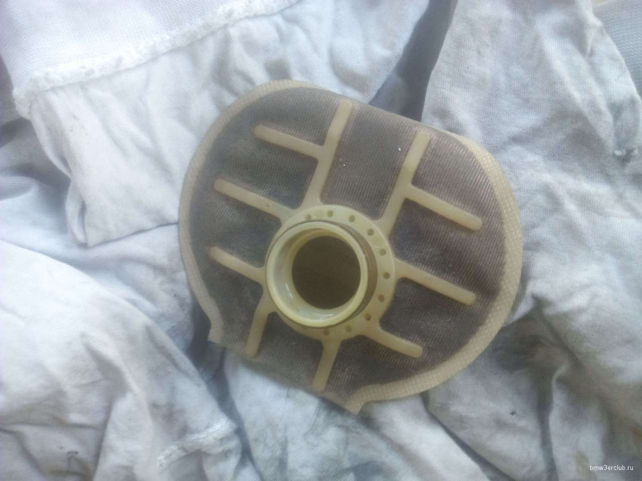

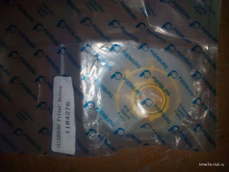

Замена бензонасоса
Как я ранее и писал - был установлен временно оригинал насос но от е39.
Нет ничего более постоянного чем временное.
Летом и в жару начал сильно гудеть, ну и долго не тянуть чтобы поменял зимой
Таким вот образом и устанавливается насос, при желании от е39.
Сетка была очень грязной, заводской, её заменил
В итоге имеем:
новую сетку пирбург
новый насос Х5 3.0 пирбург (он по производительности как мне кажется выше чем обычный).
Надеюсь что прослужат до пробега в 250 000 км.

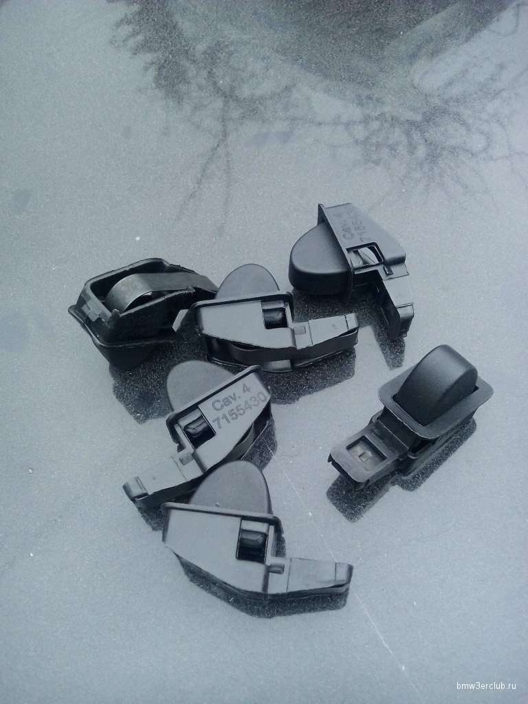

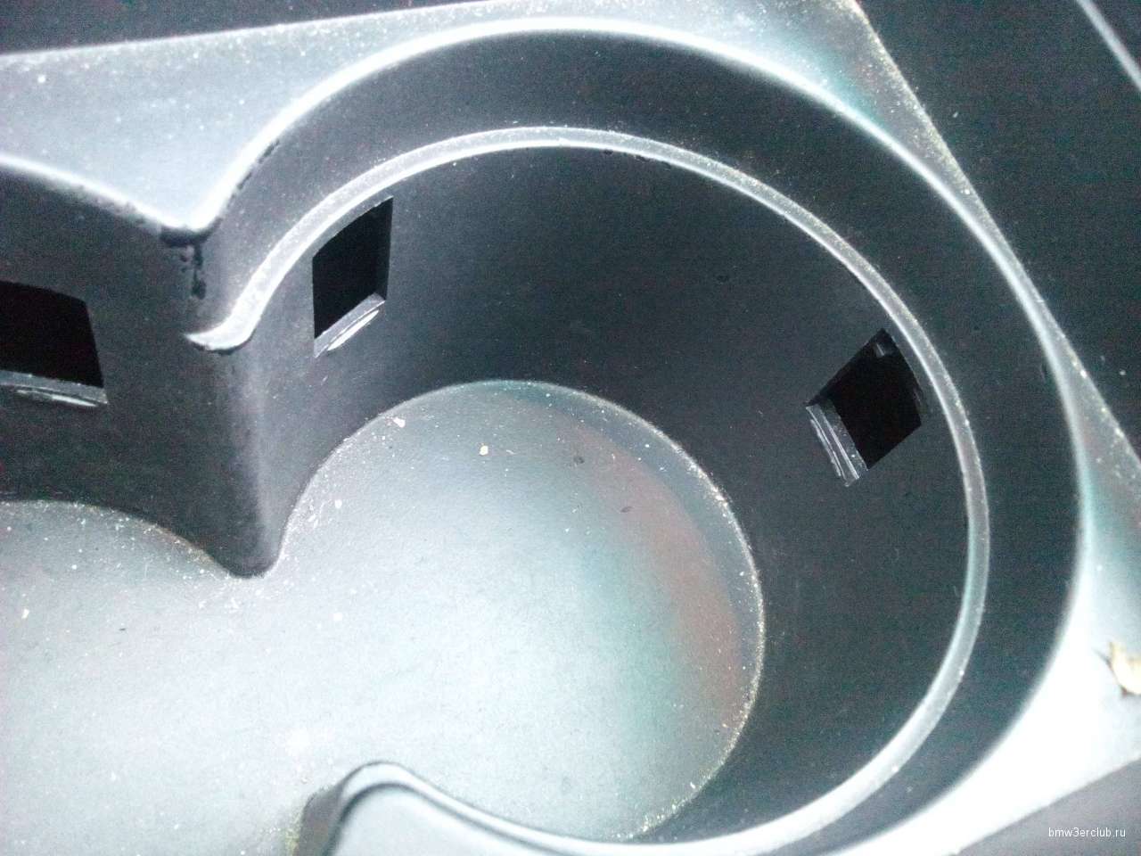

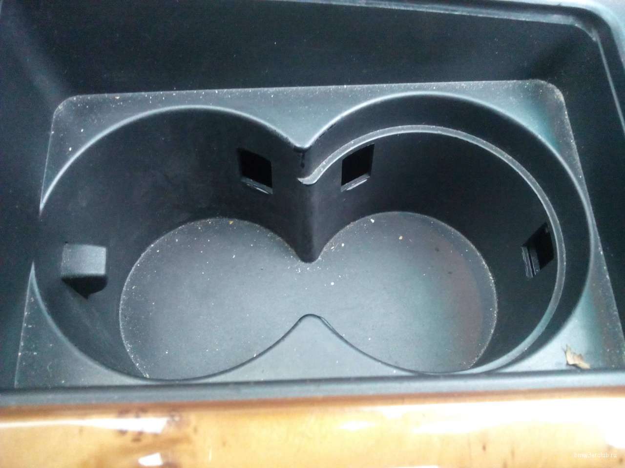

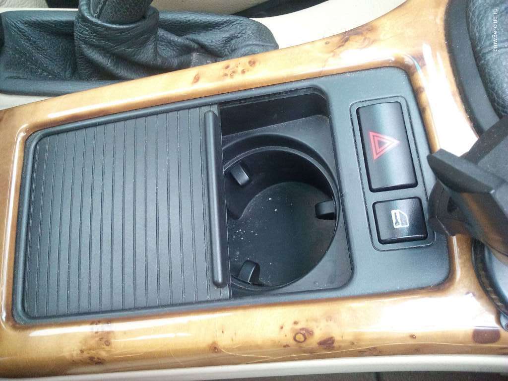

Ремкомплект подстаканников
Заказал ремкомплект, надоело смотреть на провалившиеся крепежи
Тут явная конструктивная недоработка.
вот так эта проблема выглядит
При установке бутылочки с соком они просто проваливаются внутрь
Заказываем ремкомплект, там всё необходимое, 6 штук.
Имеют кромку, которая будет препятствовать их выпадению внутрь.
Устанавливаются просто, результат соответствующий
