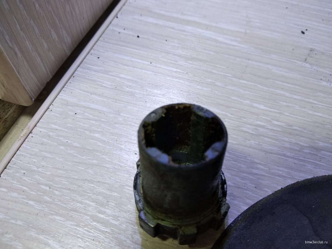

не внимательно прочитал, понял, а прорезь до куда и широкая она?
болванка ключа стоит 300 ре, не нарезай на своём, просто выточи новый на основе этого
exStas,промывается вд и разрабатывается )

это естественно, я имею ввиду какой ширины и длины должна быть проточка

Mashchenko, на болванке она уже есть, а я хз её размера )

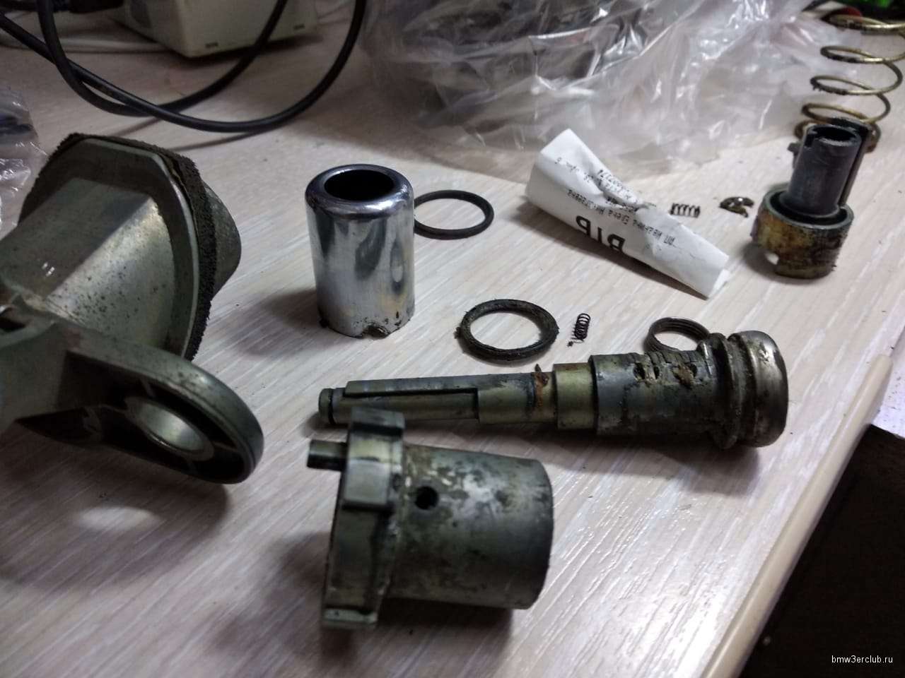

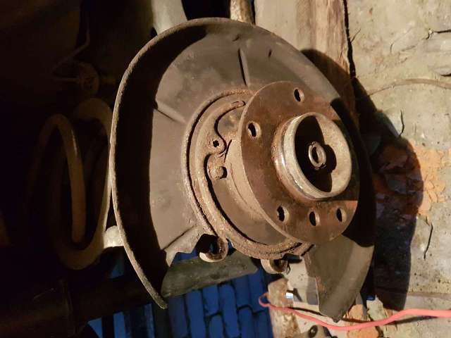

давно не писал, а кое что все таки было сделано с машиной. Итак по порядку. После кучи вопросов по ключам и личинкам решил все таки перебрать личинку багажника под имеющийся дубликат ключа. Личинка была настолько закисшая, что ламели не двигались вообще. Все было разобрано почищено и собрано под ключ. Теперь все работает отлично, единственный нюанс это периодически кнопка замка плохо возвращается после нажатия, приходится вставлять ключ и вытаскивать, кто знает как улучшить ее ход?
Добавлено через 10 минут

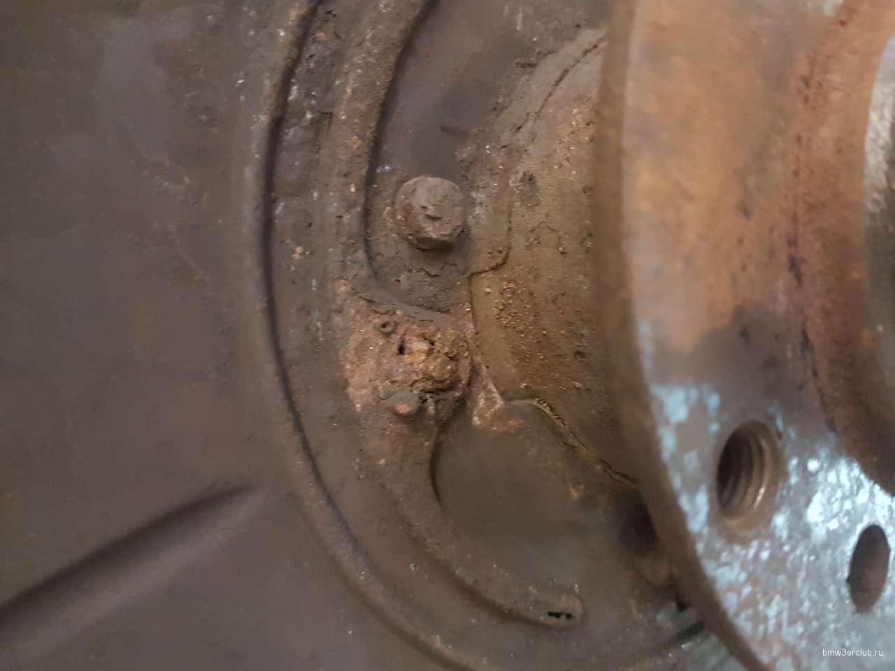

После переборки личинки решил я попробовать подтянуть стояночный тормоз, решил начать из салона, выкрутил тросы на максимум, ручник тянул 2мя руками, но почему то машина легко катилась, подумал что неплохо было бы снять диск и посмотреть что там с механизмом, но ввиду отсутствия знаний и прямых рук особо ничего не вышло, на помощь пришел dimm31rus, загнали на яму, разобрали и увидели следующую картину
на самом деле странно почему не держал ручник
Собрали все назад до лучших времен так сказать. Заказал у artembmw10 комплект стояночного и за несколько дней до отъезда на вахту получил заветную коробочку. Довольный поехал на СТО к знакомому устанавливать. Правая сторона встала быстро и легко, а вот с левой пришлось помучится и вот почему

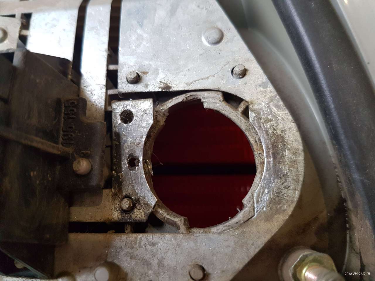

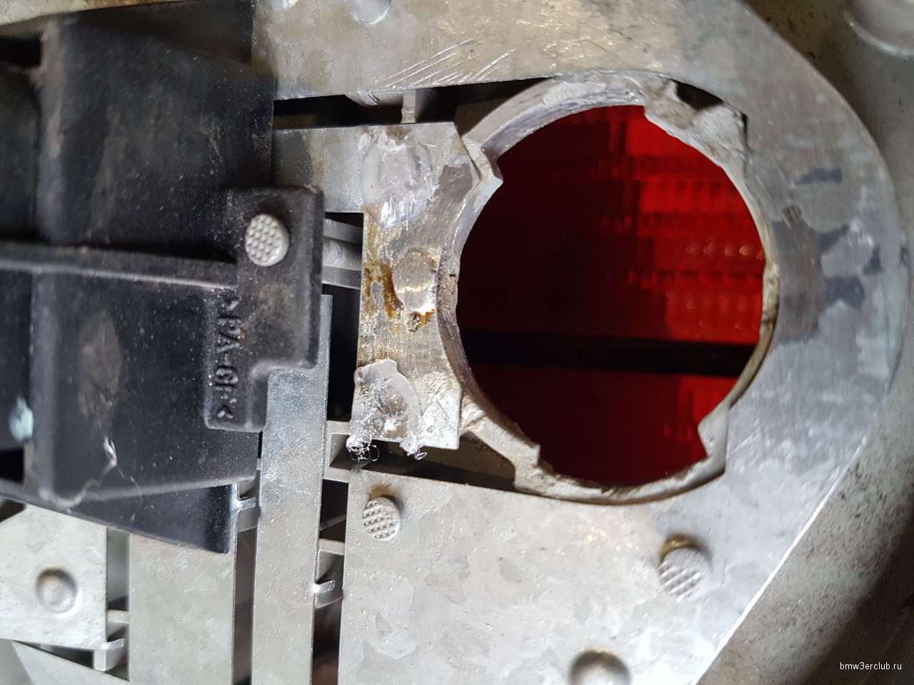

какой-то сверхразум решил заварить разгнившие отверстия в кожухах. С помощью болгарки, дрели и такой то матери механизм был установлен на законное место и теперь все работает отлично. На 4м щелчке машину уже не сдвинуть, правда тянется с 3го на 4й уж слишком тяжело.
колодки плохо отрегулировали и на 3 щелчке они не прилегают к диску полностью, а на 4 их зажимает наперекосяк, отсюда и тяжесть

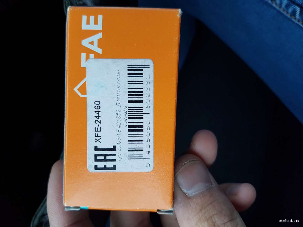

Так же была беда со стопами, сначала горел только 1, заменили лампочку во втором и началось веселье, стопы срабатывали но не всегда, думал не контакт на самих фарах, снял, принес домой.
зрелище так себе, но поправимое, вооружившись паяльником и наждачкой начал восстанавливать. Получилось не лучшим образом, но лучше чем было явно.
прозвонив все контакты радостный пошел ставить все на место. Но после установки стопы не работали от слова совсем. Начал снова все прозванивать - все звонилось. Проверил питание на контактах и тут ждал ребус меня: при подключенных лампочках питания не было, при снятых было как положено. Поразмыслив и поспрашивав все же начал грешить на лягушку. С горем пополам снял ее, почистил, но назад установить не смог, так как обломал 1 усик крепления. Заказал новую, забрал на следующий день, поставил моментально и все сразу заработало.
фото коробки, может кому пригодится.
значит нужно регулировать через отверстие в диске? Имею ввиду крутить шестерню механизма?
да, поставь ручник на 2 щелчок и подводи

фае гомно редкостное ) может день поработать, а может и год, а потом откажет )

усы при съёме также сломаешь))
Старый 03.12.2018, 10:28   #40
Messerschmitt Bf.109
Лягушку надо снимать вместе с кронштейном
Тогда ничего не ломается
Старый 03.12.2018, 10:38   #41
Mashchenko
Аватар для Mashchenko
Регистрация: 10.09.2018
Адрес: Белгород
Автомобиль: E36, m52b20, 1995
Сообщений: 106
Mashchenko Нейтральная репутация
была такая мысль, только ничего не получилось у меня, рожковый ключ соскакивает, а накидной не одевался. Гайка там какая-то отвратительная и скорее всего не родная
Добавлено через 44 секунды
не тут уже пластик не задубевший за 25 лет) снимется уже легче
